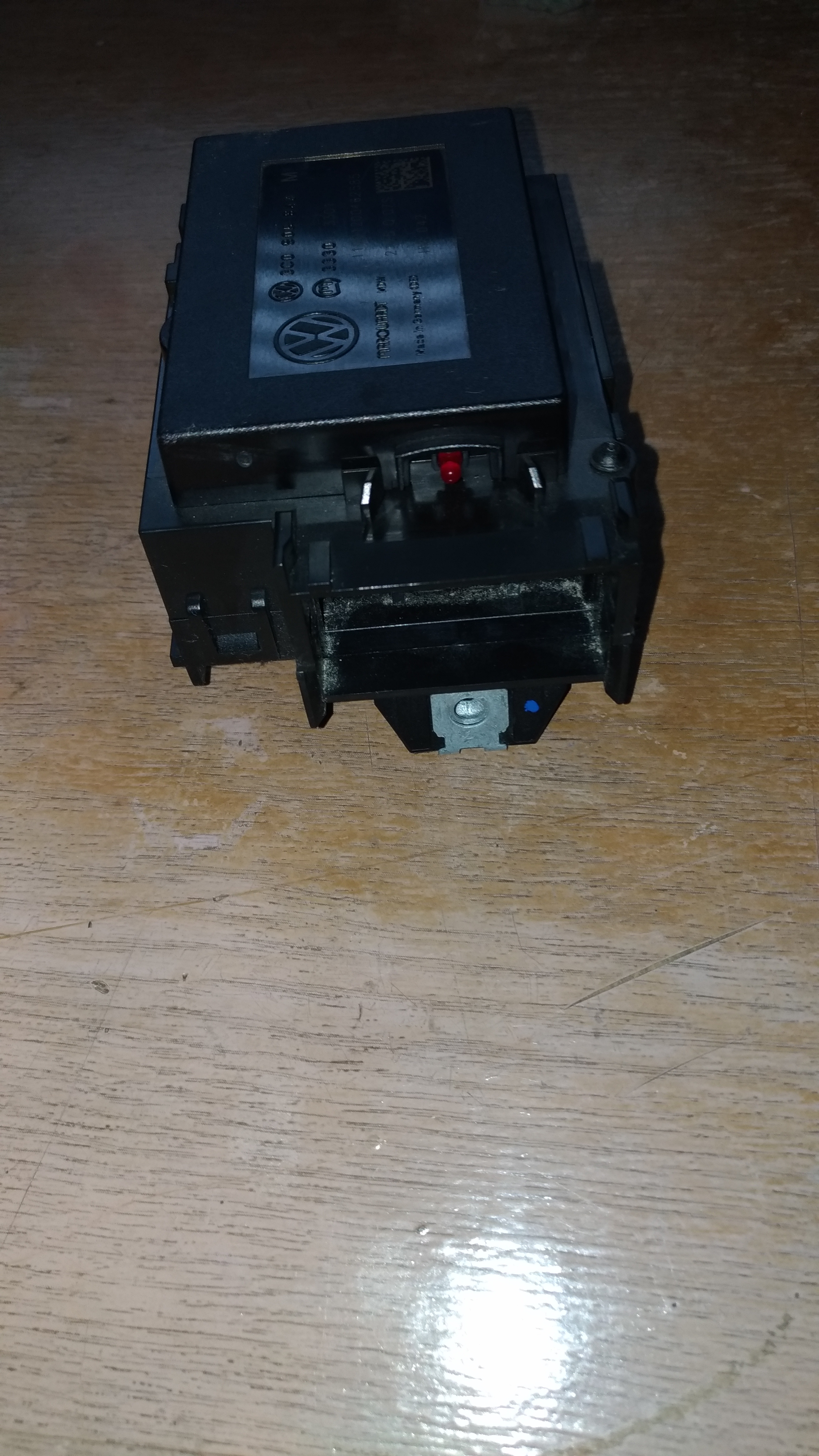

Мнениеот Asko VW » Сря 16 дек 2020 10:56
Ето как изглежда модула за ключа

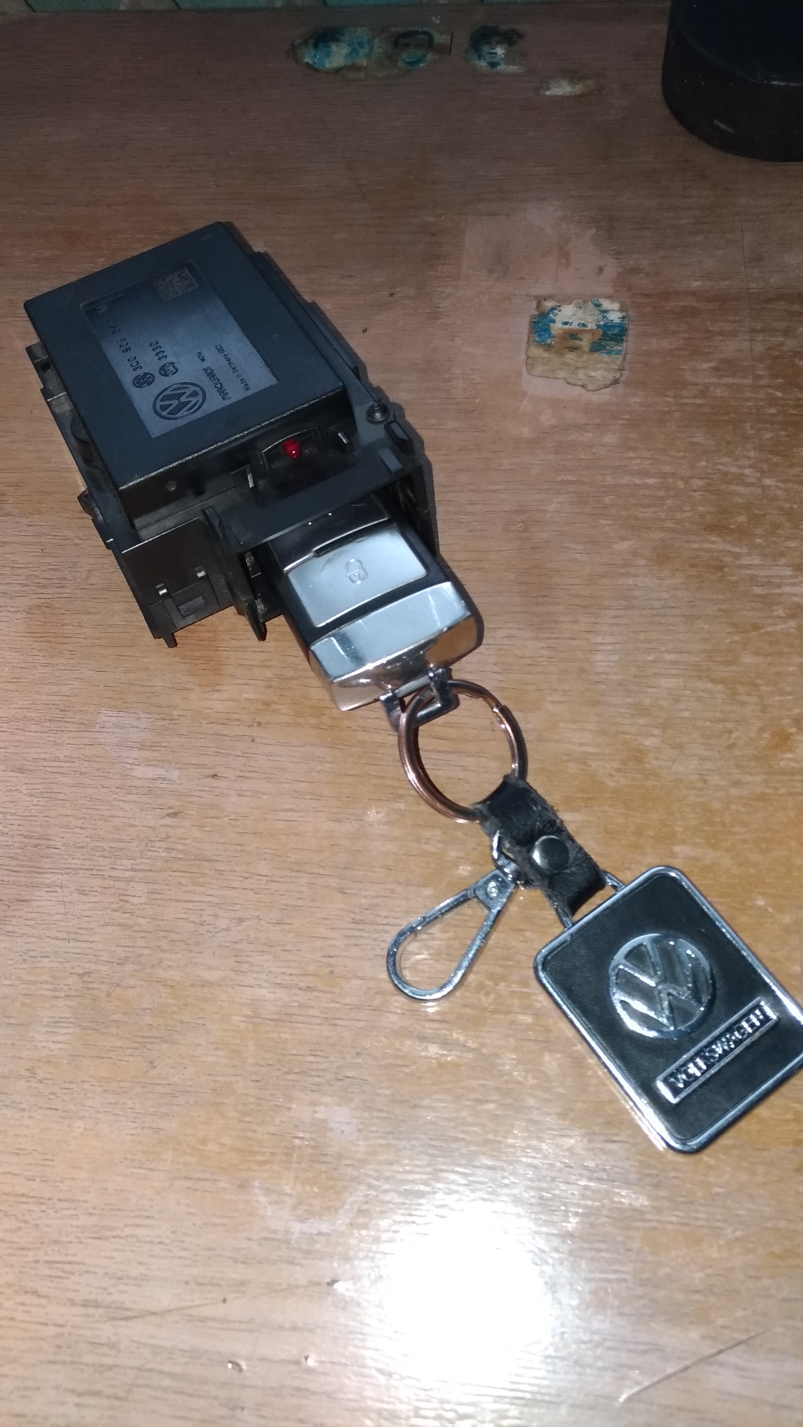

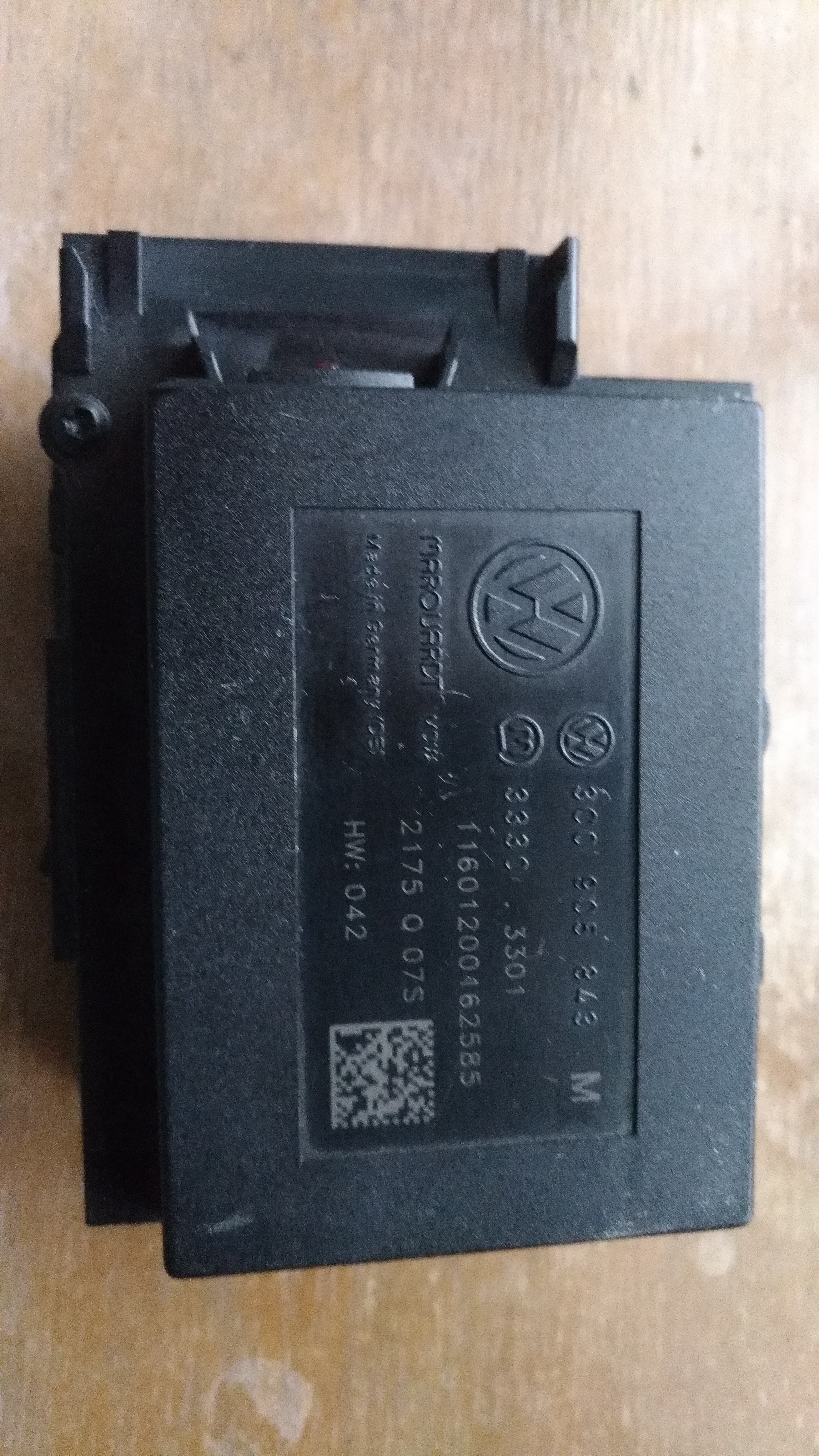

Мнениеот vencib » Сря 16 дек 2020 14:35
Втори ключ няма,пробвах със замяна на модула на ключа(със същия номер) но никакъв резултат.А трябва ли като се смени модула на ключа да се обучава?
