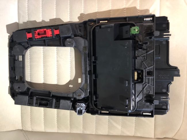

Развали ми сe USB-то това, което е отпред в отедленитето пред скоростният лост. Най- вероятно е защото е неудобно за вадене. Някой може ли да ми каже как да извадя пластамаста под гументата подложка, за да го погледна?

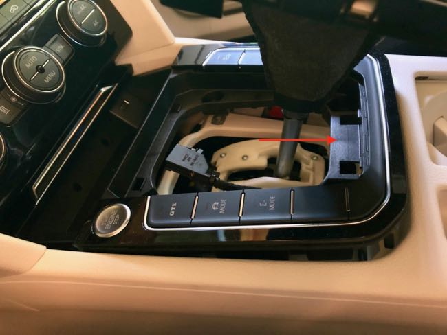

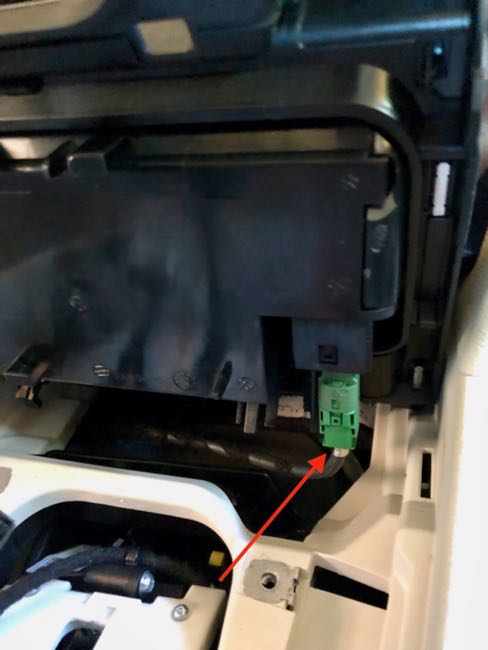

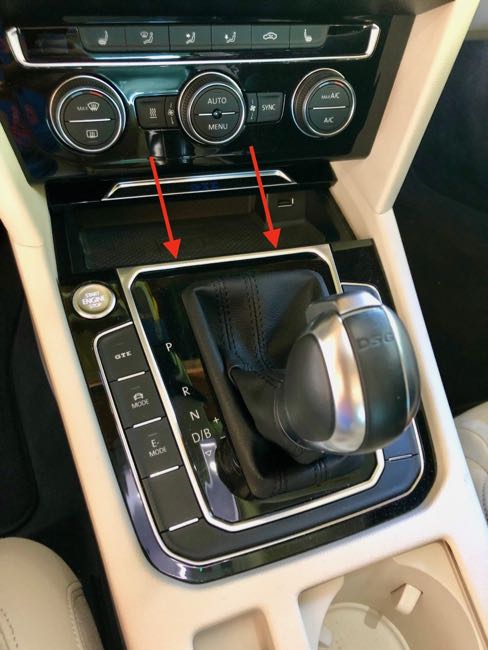

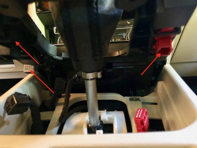

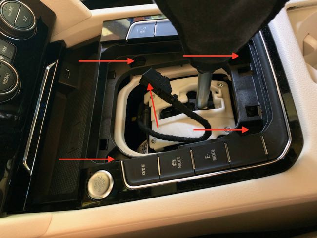

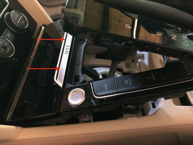

Ползвай нещо пластмасово за да няма следи, ето стъпките:
