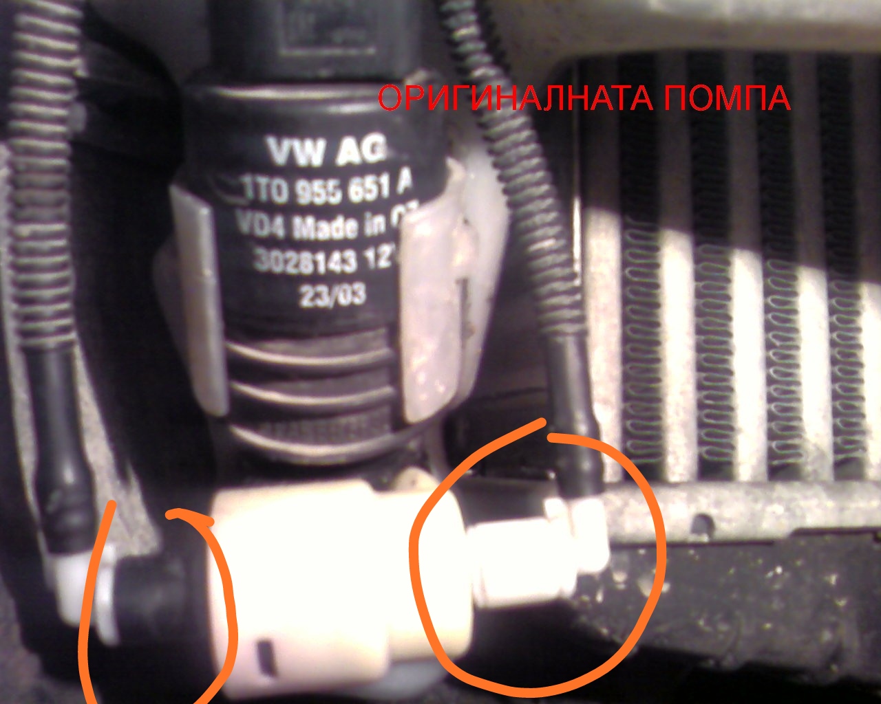

Здравейте колеги. Писах в другата тема за теч от казанчето, но никой не ми отговори. Трябва ми спешно решение на проблема. Теча е от бързите връзки които отиват в помпата. Може ли да се оправи по някакъв начин или трябва побългаряване със лепила, скоби, маркучи и т.н. Благодаря предварително.

Съмнявам се да се поправи. Няма ли го комплект ново някъде? Това старото е замръзвало най-вероятно.

Откачи връзките и виж дали има някакви О пръстени. Не виждам какво толкова ще му стане, ако не е спукано?

Мъчил съм се да му бая, с ново реших проблема. 10 -15 лв . е помпата

Аз купих нова помпа и уплътнение. Мислех че тече от там. Оказа се че тече от бързите връзки. Не би трябвало да има О пръстени. Бързите връзки приличат като тези за горивото. Имат някакъв пластмасов пръстен. Като го стиснеш излизат. При мен явно не задържа. Не би трябвало да е мръзнало там. Карам почти целогодишно със зимна течност. Само лятото доливам вода.
