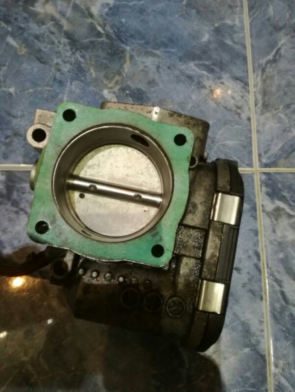

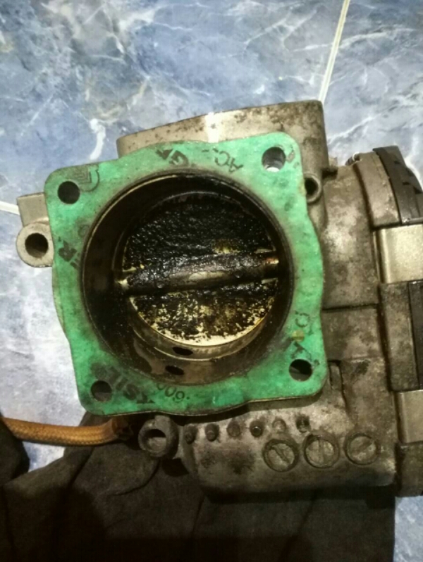

Като я взе обслужи ли я ? Ремъци помпа ролки, масло? Извинявай не видях че си я облужвал на пасата май се сваляше всичко от пред броня маска радиатори на климатика фарове . Ако го прави некой пишман може да са му останари 10 на винчета след това . Масло аз слагам 5w 30 спецификация 504 по vw . Но заради турбото поне слагай 5 w 40 . 502 . Този пушек не ми говори на добре, следи я за харч на масло, гледай под нея на канал , ако има кора под мотора, свали я за да огледаш хубаво турбото за течове . Просто се иска да я поогледаш хубаво с фенер . Взел си я вече какво да правиш ще си я стегаш малко по малко. Аз тоя мотор го карам от 8000 км, но попрочетох доста литература за него даже и преди това, но не съм имал сериозни драми , но я взех пееща без грешки . Огледай я хубаво за течове омасляване на маркучите за картерната вентилация. ..! Тези под всмукателния колектор се падат Ако всичко е наред пробвай с чистене на дросела аз моя го чистих като го свалях целия , но после ти трябва кабел за да я адаптираш .(не ти препоръчвам ако не си мн. Сигурен какво правиш ) Иии най вече свободно време за ръчкане по нея и кабел със софт за да се ориентираш малко от малко .
Сигурен съм че и твоята е такава но пак казвам ако са си заминари от вътре зъбните колела те са при електрониката кутийката черната , чистенето няма да помогне.
Ето я изчистена .
