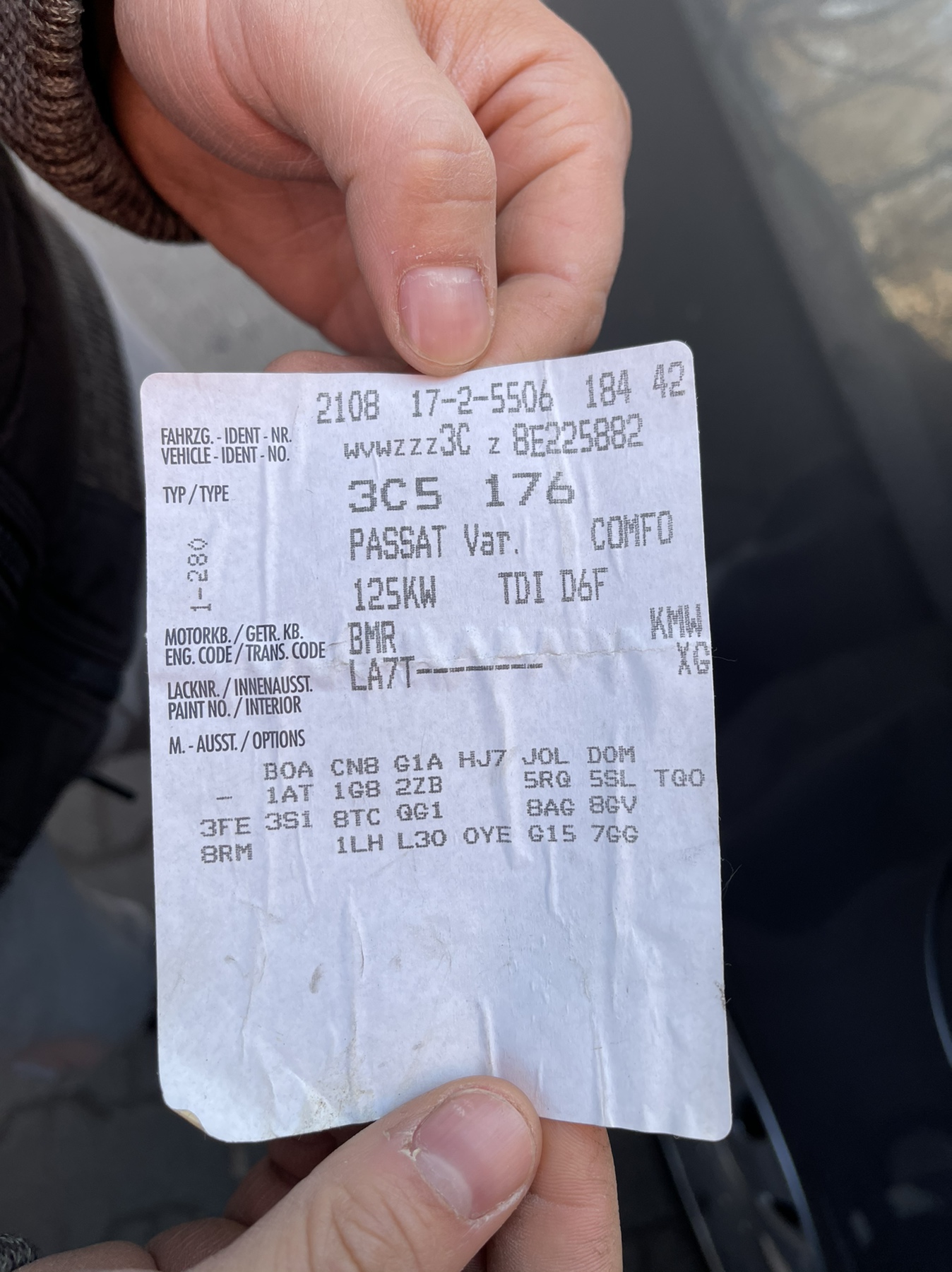

Здравейте колеги.Искам да поръчам задни накладки и не мога да намеря pr номера !!!. В autodoc ми излиза pr 1ku,1kw и 2ЕA 2ЕL. На лепенката от севизната книжка няма такива букви.качвам снимка на лепенката.Ако някои може да помогне.

Накладки и авточасти не се поръчват по тези номера. Те показват само оборъдването на колата.

3AA 698 451 A
това са ти накладките по шаси

На втори ред ти е VIN номера. По него се вадят части за колата.
За аутодок ти трябва да знаеш номера на оригиналната част.
С ВИН номера можеш да го намериш в някакъв сайт от този тип https://volkswagen.7zap.com/en/rdw/
(Не съм го ползвал. Просто бързо търсене с 'vw parts finder')

Благодаря ви ..с вин номера поръчвам но ми излязоха тези две опции за пр номер и след като четох в разни сайтове ... Пишеше да погледна тази лепенка .
