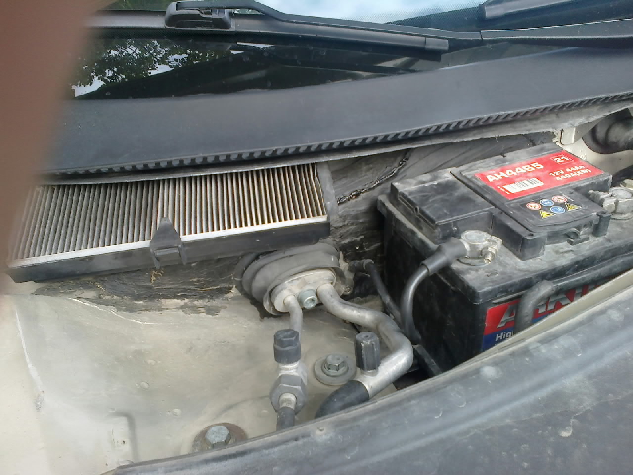

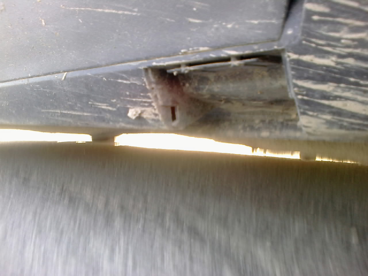

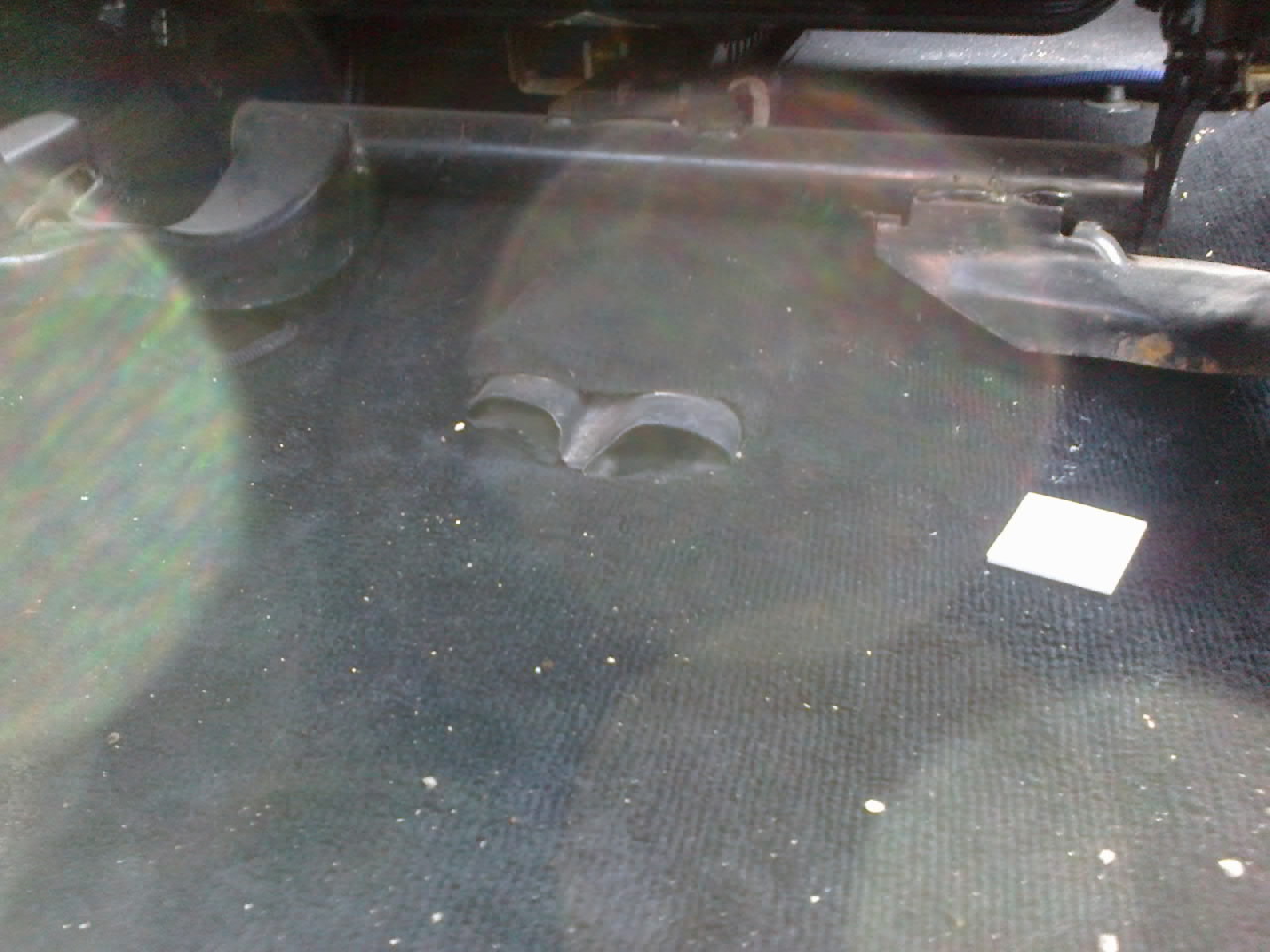

Водата в купето се е събрала някъде и няколко пъти изсмукват от пода водата и пак се мокри много а допир с вода никакъв. Под предна дясна седалка има въздуховоди от парното и има ли връзка това със запушения маншон под акумулатора който отпуших и проблема може да е решен. Друго което може да е липсващата капачка на предната врата и от там да се е напълнило дъното и няма оттичане. Ето и снимки на проблемните места ..

Ако се е пълнило с вода преди да отпушиш маншона под акумулатора изчакай сега да видиш как е. Има огромна вероятност проблема да ти е решен. Липсващата капачака е на прага (уж е за крика, макар че не се използва :smile ) От там не може да ти влиза вода в купето.

Повдигал ли си мокета да погледнеш под него? Може да е пълно с вода , която по завойте да се пличка и да мокри мокета

От филтъра до акумулатора е правеното.. Волан ли е сменян според вас

Какво е правено не знам но не излезла така от завода Акумулатора не се нуждае от коментар

Явно е сменян волана :banghead Сега е китосвано и мажено с БОДИ против гниене! Но това боди, повече засмуква вода, и под него ръждата си работи, и затова ти влиза вода! Нищо чудно да има ръжда там :banghead

Като се замисля то това китосваното е сухо и до него не е стигала вода при миенето от корите. Относно тапите също отпада защото пряко отдолу не е пръскано с вода и няма как да влезе. Уплътнения на вратите под корите ми казаха че се съсипвали с времето... как мислите има ли логика.
