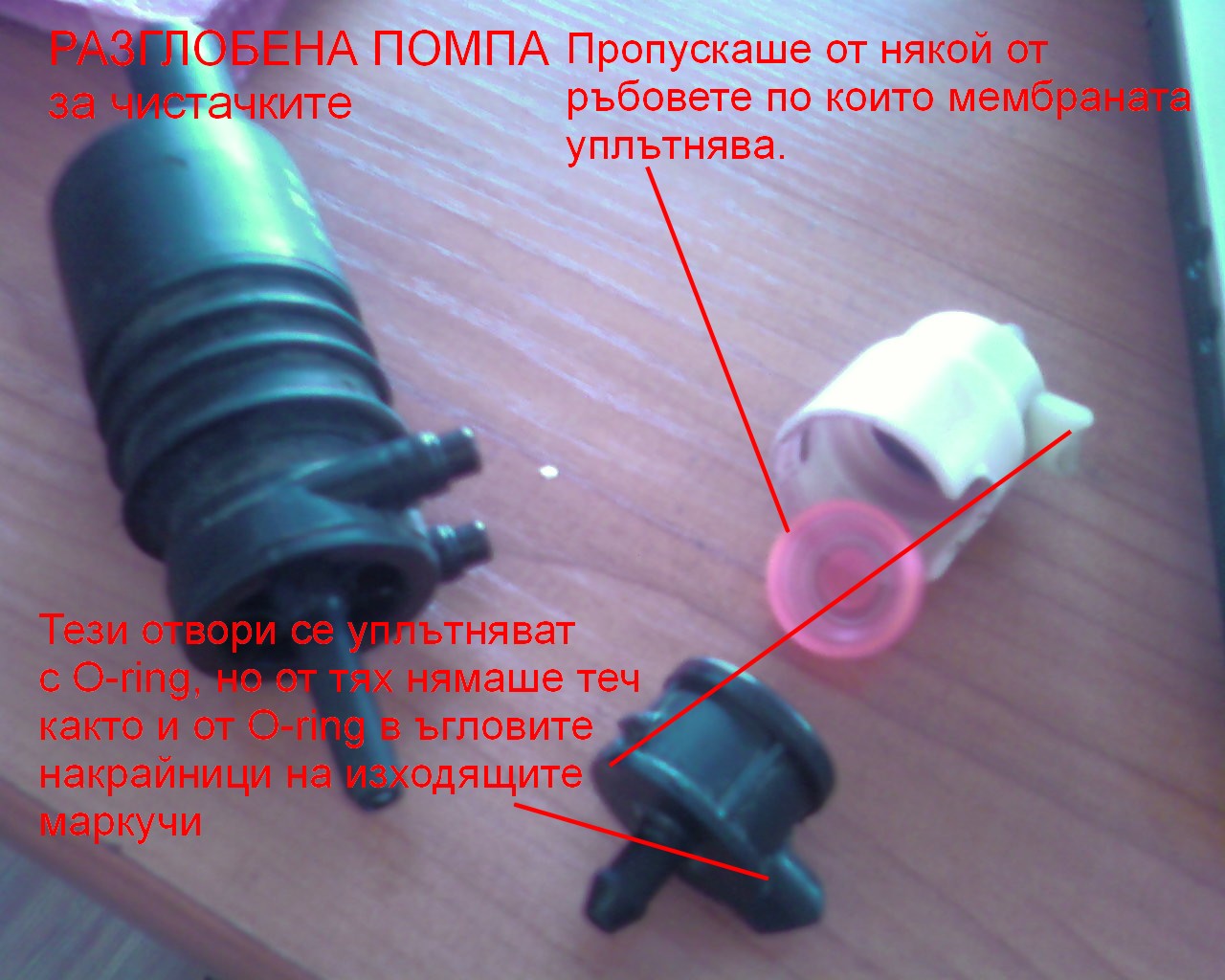

Нова, но неоригинална (пише Topran) е 14лв от Ауто+ Пробвах я засега работи прилично и на външен вид е абсолютно същата както оригиналната (номер на оригиналната 1ТО 955 651А)
Абсолютно същата помпа е и за Skoda Roodstar номер 1J6 955 651 ~ 17.лв.

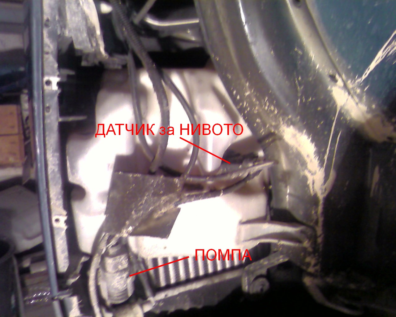

Така изглежда казанчето. Датчика за ниво сработва на около 1л оставаща течност.

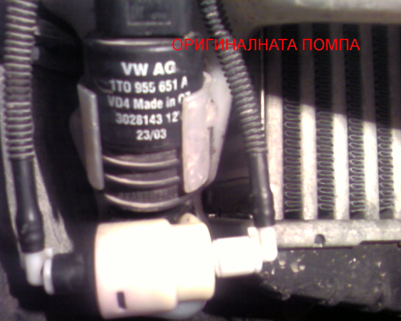

В помпата има клапан. Тя се върти наляво/надясно, ако искаш да пръскаш на предното стъкло/на задното. На изход на помпата има вграден един клапан (на снимката е розов- но май се е оцветил от течността за чистачки която съм сипвал), монтиран най-вероятно за да не се изпразва магистралата (тръбичката) която води до задната врата(багажната) на комбито.
В същност бях поръчал нова помпа, преди да смея да разчовъркам тази-като не знаех какво да очаквам. Старата помпа - сложих силикон на местата където мембраната се уплътнява в тялото.

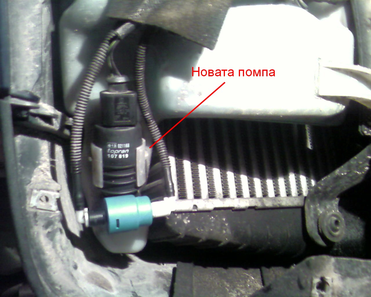

МОнтирах новата- тя е 14лв от Ауто+ на Topran. Преди съм купувал и вентилатор за В4 - пак беше Topran и работи добре.

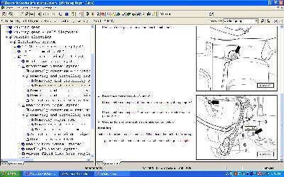

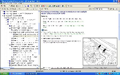

Здравейте колеги, ако с това мога да бъда полезен по някакъв начин. Не съм свалял казанче до сега никога, но по тази програмка може да се добие представа как става. Моето казанче също почна да прави такива мизерлъци, но не ми остава време кога да го погледна. Успех!

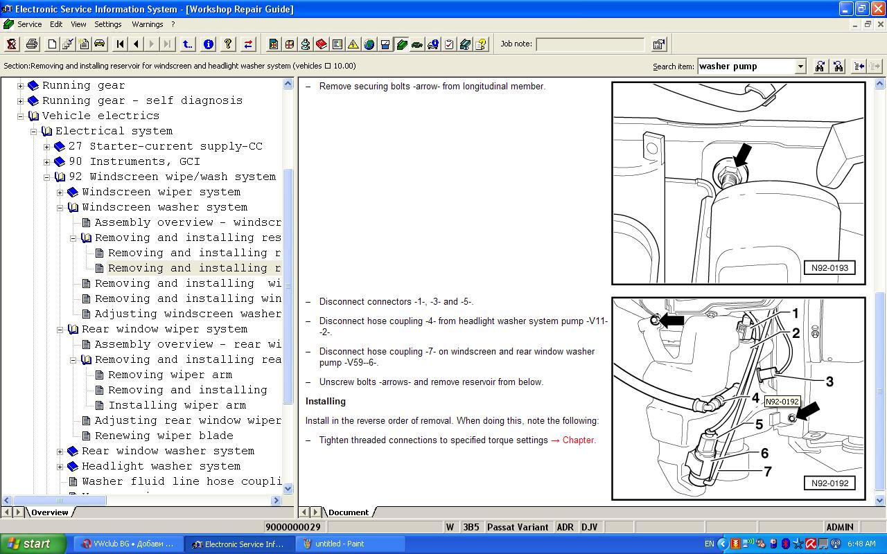

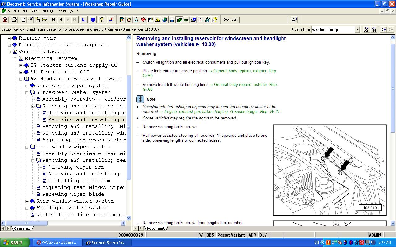

Достъпа е наистина от подкалника. Сваляш гумата- шофьорската, сваля се подкалника-доста винтчета има, но няма начин..
На снимката се вижда къде стои помпата- когато е свален подкалника...
Цялото казанче няма смисъл да се сваля ако тече само от помпата или някое от гумените уплътнения покрай нея... Тя се издърпва нагоре и излиза.. защото е уплътнена в една цилиндрична гумена (доста дебела) гарнитура на отвор в казанчето, предвиден за нея.
