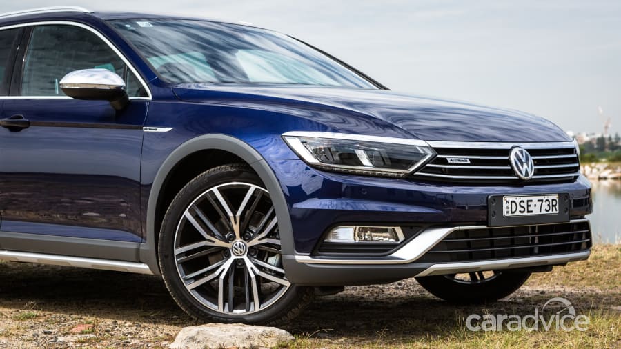

Здравейте, отскоро съм собственик на Пасат Б8 Олтрак 2.0 ТДИ 190 коня. Колата си дойде с летни гуми 245/40ZR19 и Джанти 8Jx19 ET41 5х112 (снимка по долу), сега съм пред дилема за зимни гуми тъй като ще се наложи да ги закупя в най скоро време (заминавам в чужбина и ще се прибера в разгара на зимата , колата трябва да е със сменени гуми от по рано). Та дилемата е дали да си запазя същите джанти и съответно същия размер зимни гуми, и да рискувам малко тъй като всеки ме съветва да мина на по малък размер за зимата съоветно го дават гуми 225/55R17 и джанти 8Jx17 ET41. Джантите са уникални 19ките но зимата знаем какви са условията по пътищата и се притеснявам че лесно ще ги прецакам, ще се радвам да споделите мнения. Благодаря

Винаги е по-хубаво да имаш 2 комплекта джанти.
Пример, ако изкривиш/счупиш 19ките (да не ти се случва, естествено!), ще имаш резервни, които ще ти дадат време да реагираш спокойно на ситуация.
Но всичко опира дали ти се дават пари
В твоята ситуация (с 19ки), аз бих взел 18ки., защото 17ките съвсем биха ме дразнили.
Но по-разумният избор е 17ки!

При Alltrack размерът на гумите е една идея по-голям от гумите на стандартния Passat. Това позволява и по-големи колела.
размерите са:
245/45/18
215/55/17
Разликата в цените на гумите в тези два размера не е огромна - около 30 лв на гума в средния клас и около 50 лв във високия. Съответно 100-200 лв за комплект.
Моят Passat B8 (2.0TDI 190hp 4m) е с 235/45/18, което е стандартът за модела - имам 2 комплекта джанти, и двата са 18" и мисля, че това е добър размер. И аз бих карал летни 19", но тук идва противоречието красота-комфорт-практичност.
Все пак това е що-годе мощна кола, засилва се, тежка е и тесните и балонни гуми в размер 17" не мисля, че са най-подходящите, но зависи и от стила на каране и маршрута.

215/55/17 за бавничко каране са ок. Но се клати колата по завоите с тях. 18 са идеалният размер за мен.

Благодаря колеги, но мисля за зимата да действам по разумно и да заложа на 17ките, не съм любител на високите скорости, по тесните и по високи гуми ми се струват по добре за мокро и сняг, а за лятото 19ките са супер. Благодаря за мненията
