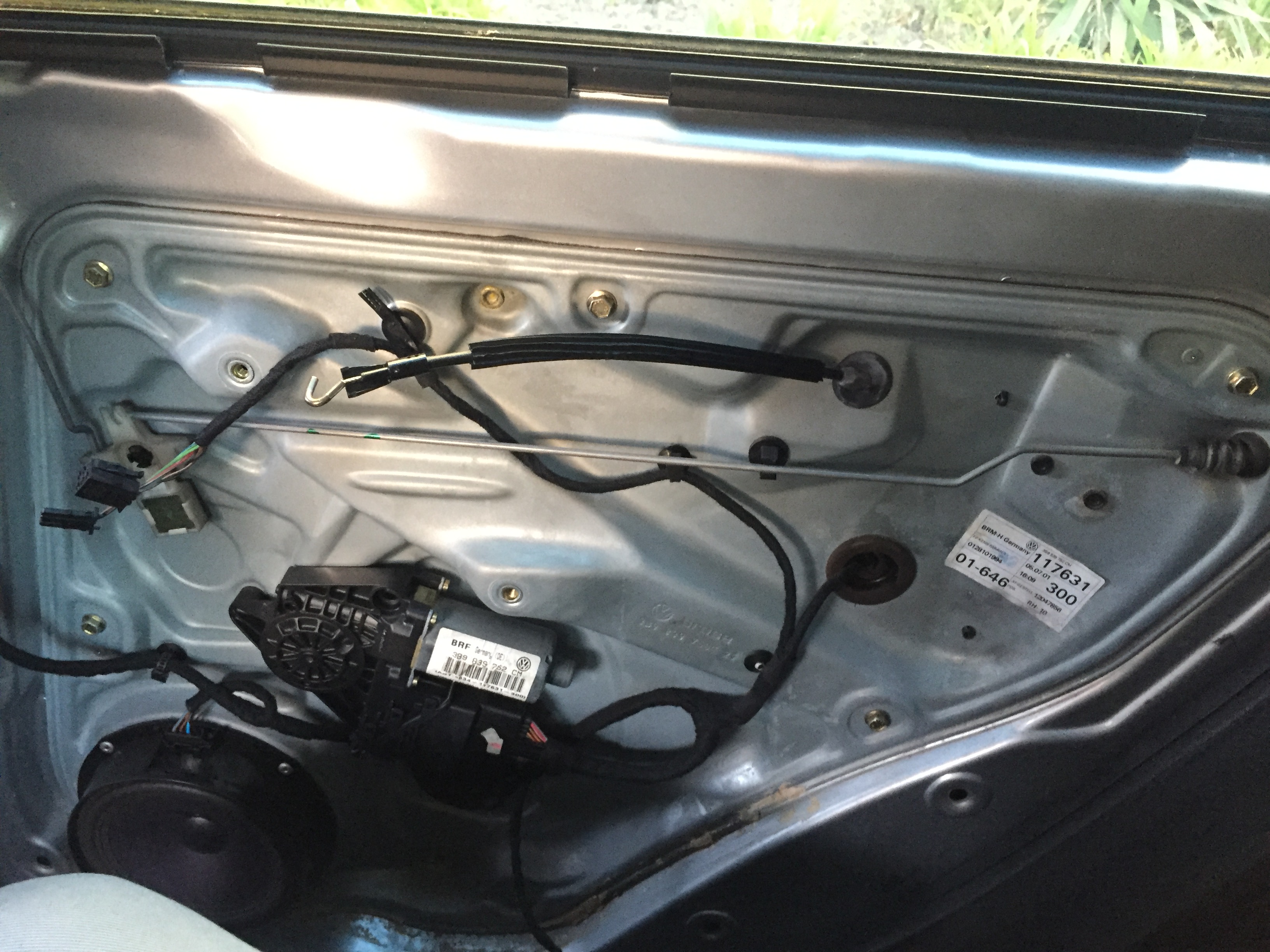

5. Откачат се буксите за отваряне на прозореца и за пищялката.
6. Откача се жилото.
7. Откача се буксата на лампата вградена в долната част на кората.
8. Откачат се всички други букси(моторче прозорец, тонколона и др.)
9. Премахват се пластмасовите клипсове, които държат кабелите чрез клещи или подходящ пластмасов инструмент(цитирания горе комплект).

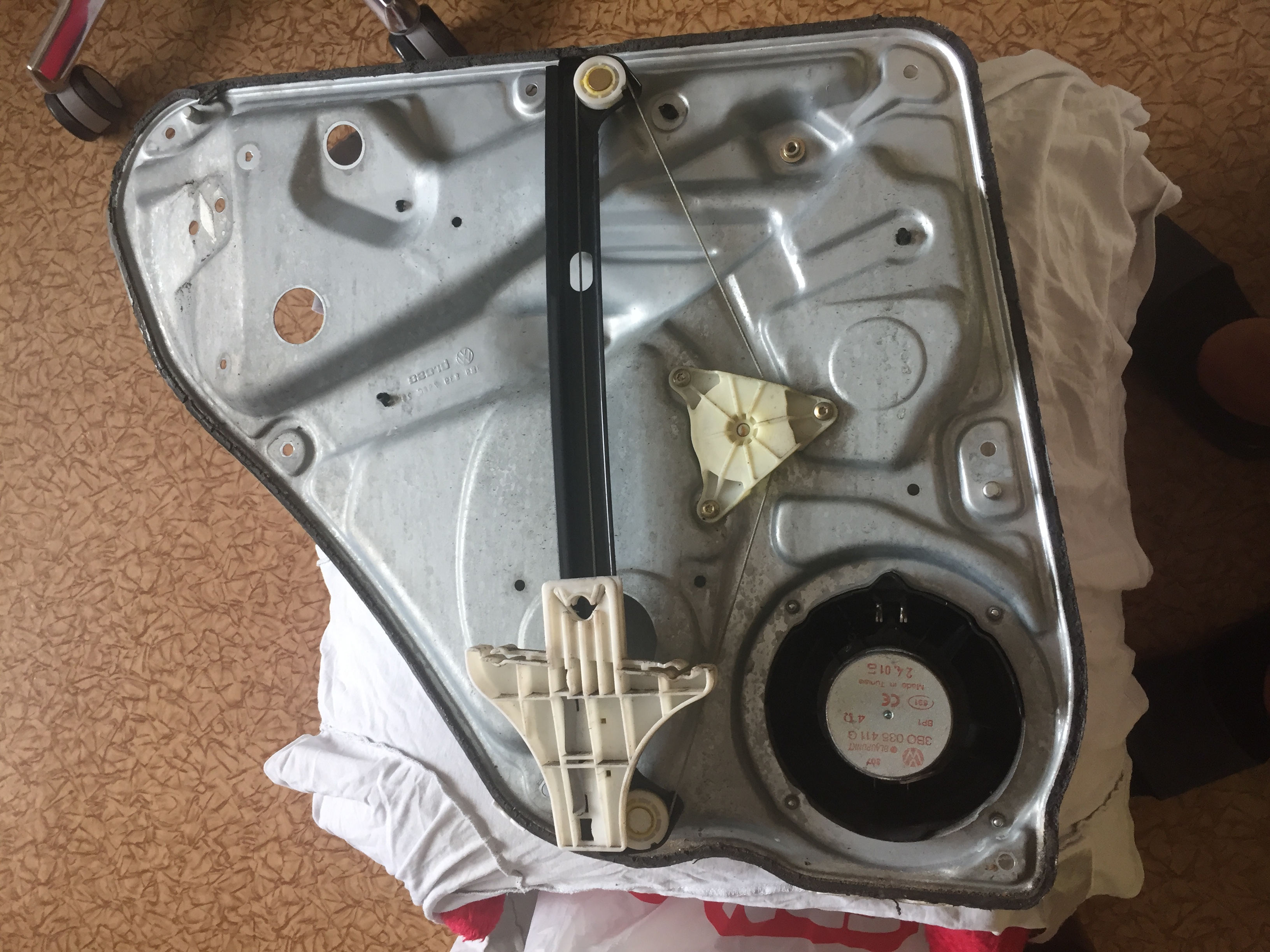

11. Премахва се гумената тапа под моторчето за прозореца и той се сваля. През отворената дупка се вижда пластмасовия държач на стъклоповдигащия механизъм.

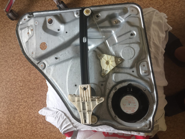

12. За да демонтирате металната тава трябва да освободите стъклото от пластмасовия държач на стъклоповдигащия механизъм, който е захванат за таблата. Тук е пипкав момент. В долната част на стъклото има издадена част с дупка. В нея е вкаран малък пластмасов цилиндър срязан по дължина. За да уплътни здраво в него влиза втори такъв по-малък цилиндър. Общо взето се избиват с отвертка или подходящи инструменти. Добре е да пръснете силиконова смазка и да пробвате леко да ги развъртите с подходяща плоска отвертка. Работете внимателно и спокойно. Има реален шанс да строшите стъклото.
13. Издърпайте стъклото в крайна горна точка и го фиксирайте със изолирбанд/хоби кит лента/хартиено тиксо на няколко места.
14. Развийте болтовете с вложка номер 10.
15. Тук може да се пробва издърпването на жилото с отвертка в края.
16. Вкарва се широка плоска отвертка или подходящ пластмасов инструмент между тавата и вратата, за да се отделят.
17. След отлепване на тавата премахнете буксата от бравата и я изхлузете през отвора в тавата(тук и с избиването на пластмасовите цилиндри видях най много зор). Шибаната букса се натиска от вътрешна страна, за да освободи ама вече е дърта пластмаса и трудно поддава.
17. Изхлузва се металната тава от металния лост, който служи за заключване отвътре. Тук може да пробвате да отворите вратата чрез отключване/заключване при пуснат двигател и почукване върху бравата с гумен чук.

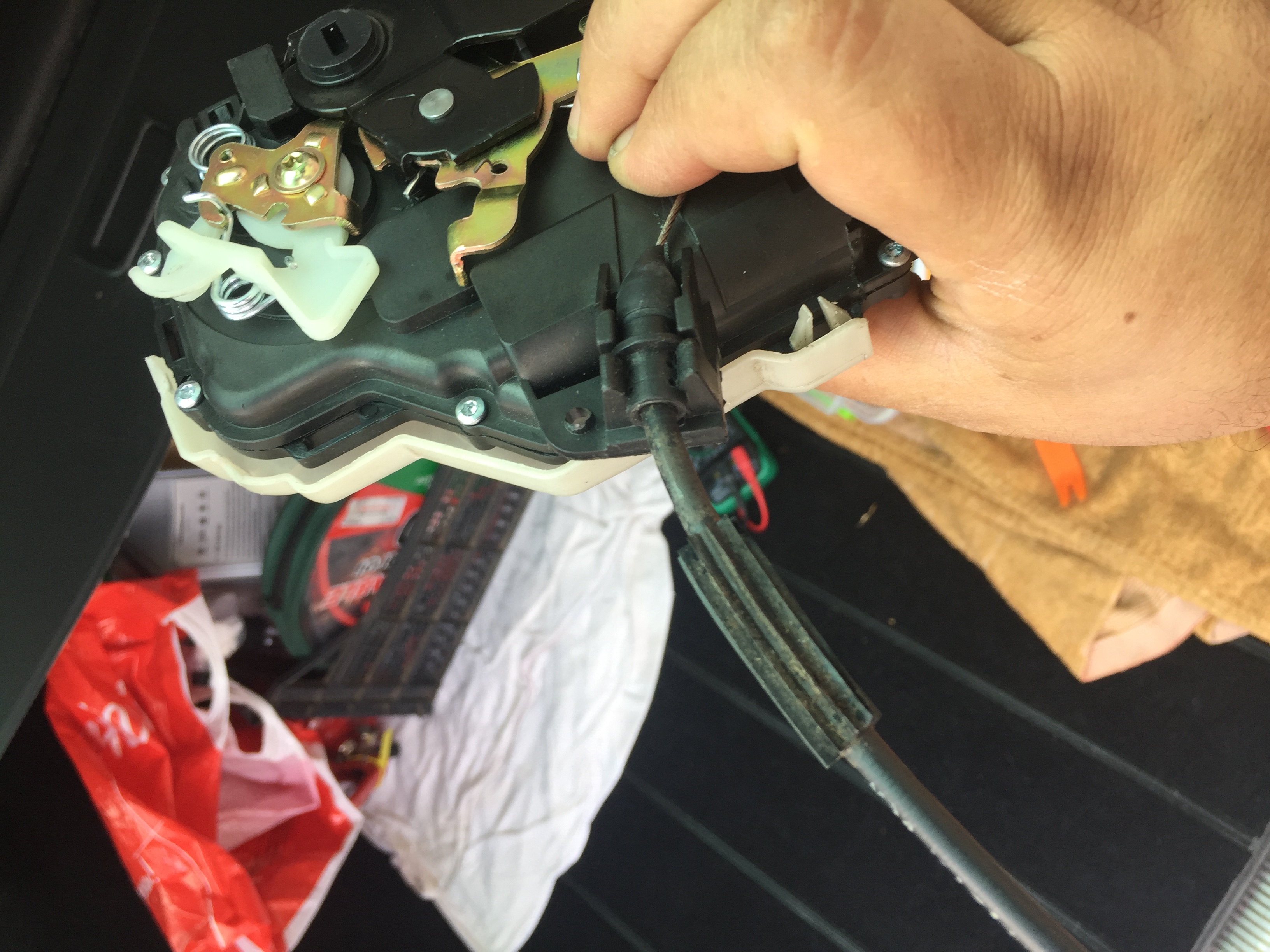

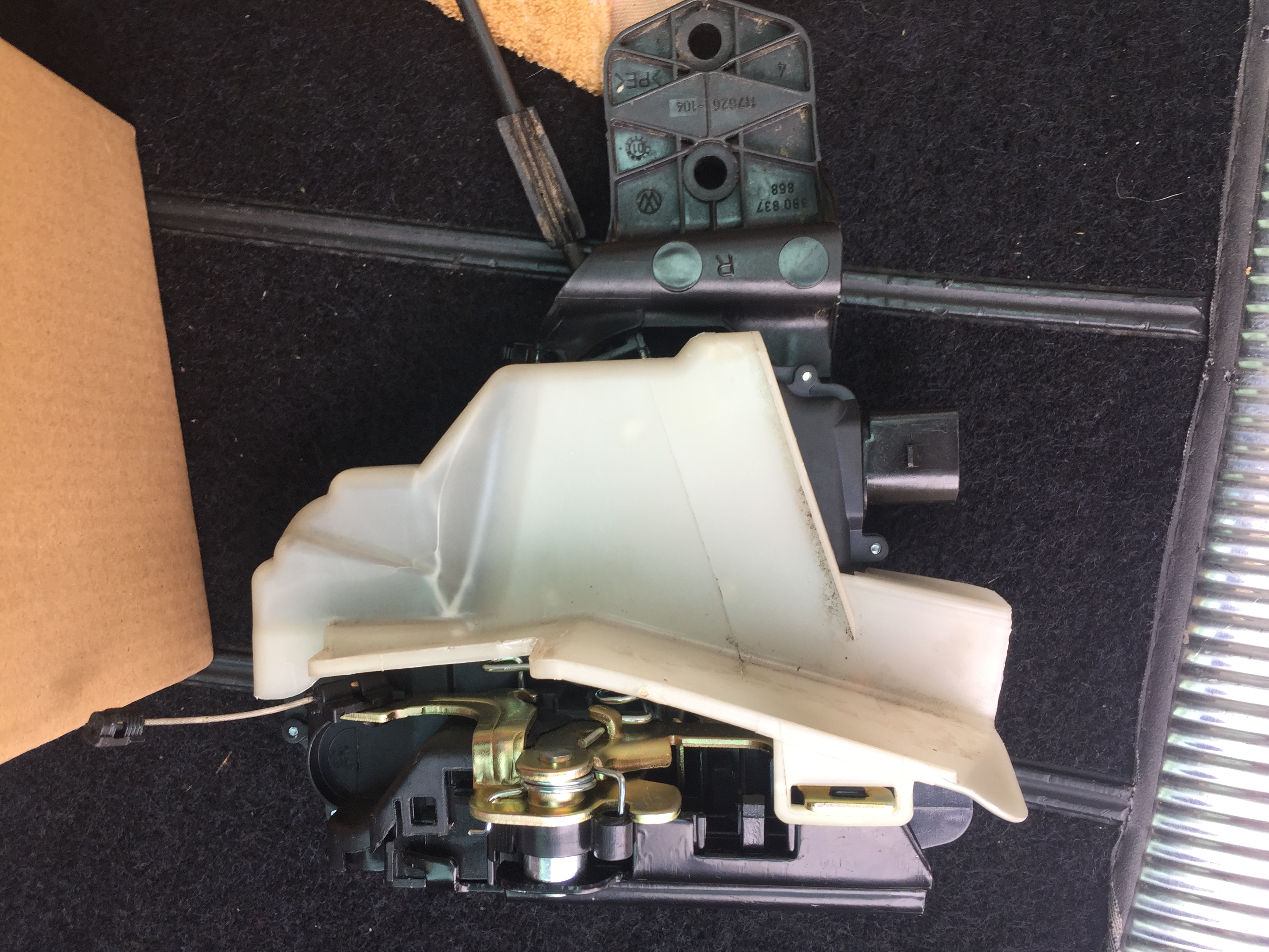

18. Бравата се фиксира освен с болтове към вратата(виждат се при отваряне) така и с пластмасов елемент(описан в т.10). Тъй като вече сме го освободили можем или да го усучем внимателна и да го откачим от бравата или да се опитаме да срежем металния нит, който го държи към нея.
19. Премахва се и бялата пластмаса, която предполагам играе роля да пази от пръски бравата. Аз малко я посчупих.
20. Оттук нататък вече се импровизира с разбиването на бравата. Ние я изкарахме половината на салата с големи клещи. Целта е да се стигне с ръка до лостовете, освобождаващи механизма на бравата.
21. При отворена вече врата се пристъпва към премахване на бравата. Развиват се двата болта с дванадесетостен М8. Намират се трудно и главно из магазините за авто инструменти. Аз намерих на BCS за 3,50. Не се опитвайте с обикновена звезда.....доста хора са прецакали главата на винта и после разпробиват.
22. Близо до тия два болта като запретнете гуменото уплътнение на вратата се вижда дупка. Вътре има болт, който се развива с TORX T20. Развивате внимателно и едновременно леко издърпвате патрона/пластмасовото капаче отвън. Като се освободи патрона/капачето веднага спирате развиването. Ако продължите ще се освободи една метална пластина, монтажа на която всички описват като голям хуй, свързан с разглобяване на цялата врата.
23. Монтира се новата брава чрез завиване на двата дванадесетостена. Тук е въпрос на избор дали да монтирате и пластмасовия елемент, който се захваща и за металната кора(малко трудно става наобратно, особено при ползване на силикон).

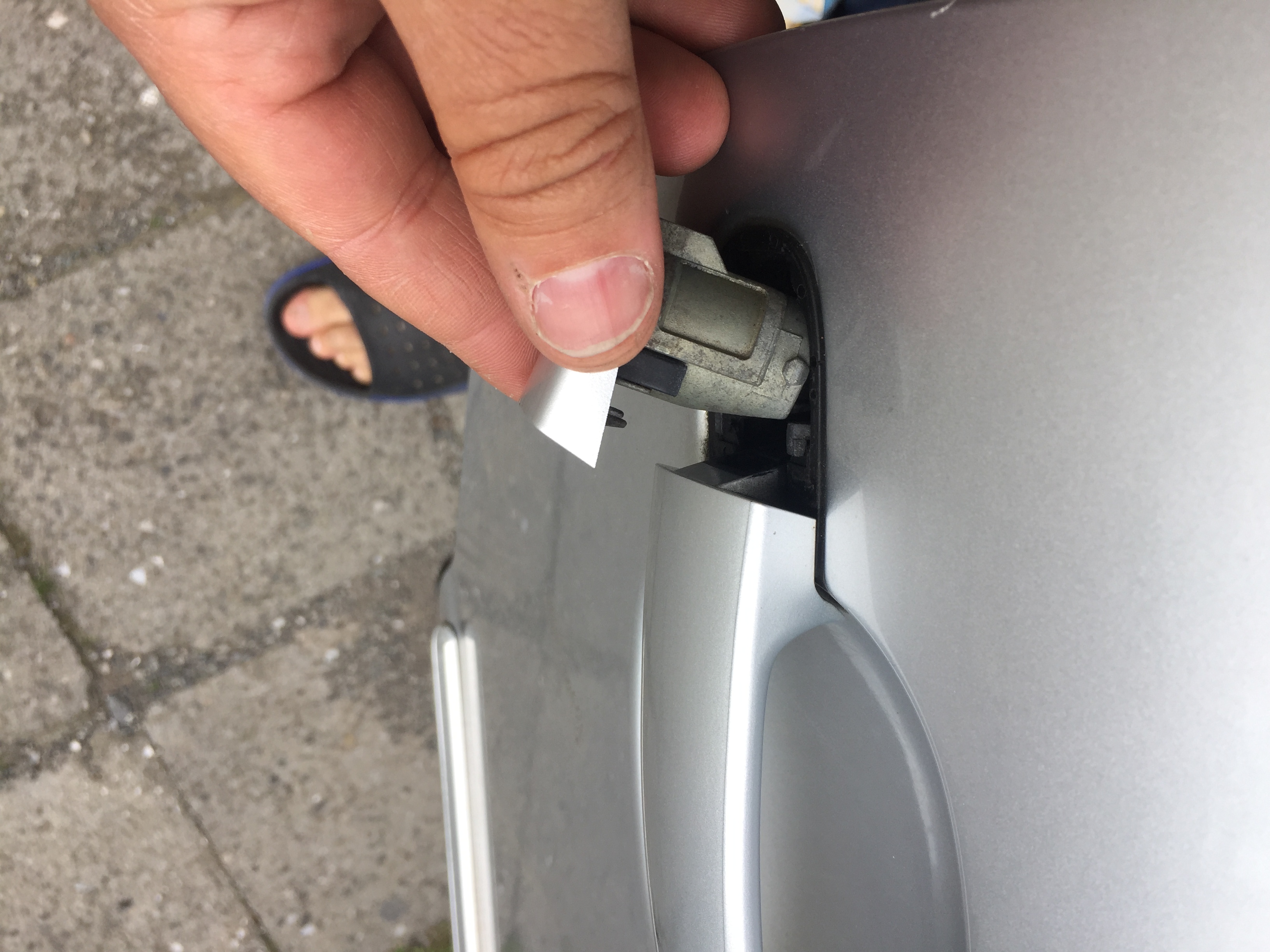

24. През отворената дупка на пластмасовото капаче на дръжката отвън издърпвате късото жило и го закачате за дръжката с пластмасов клипс. Тук може да се заиграете колко да е изпънат, за да регулирате силата на отваряне на дръжката.

31. Хващате някой да помага и монтирате металната тава. Предварително нанизвате металния лост и прекарвате през нея кабела за бравата като го включвате към нея.
32. Завивате всички болтове с вложка 10.
33. Включвате буксата на стъклоповдигащия(явно през нея минава и управлението за бравата). Затваряте механизма с отвертка при отворена врата и пробвате ръчно отваряне и чрез централното.
34. Премахвате фиксиращото тиксо от стъклото и внимателно го спускате до крайна долна позиция. След това леко го натискате докато се чуе щракване. Пластмасовите цилиндри са влязли в държача на стъклоповдигащия механизъм.

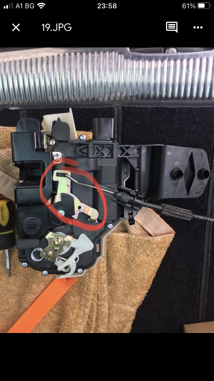

Кое точно лостче на къде трябва да се премести за да се отвори вратата? Разглобих вратата, но не мога да я отворя. Пробвах с чукане с палене на колата, всичко и не остана друг вариант освен механическо отваряне. На късмет местя и ръчкам лостчетата които достигам, но вратата не се отключва, как мога да я отключа?

Мисля, че това беше.
Ако искаш прати една снимка да се ориентирам.
