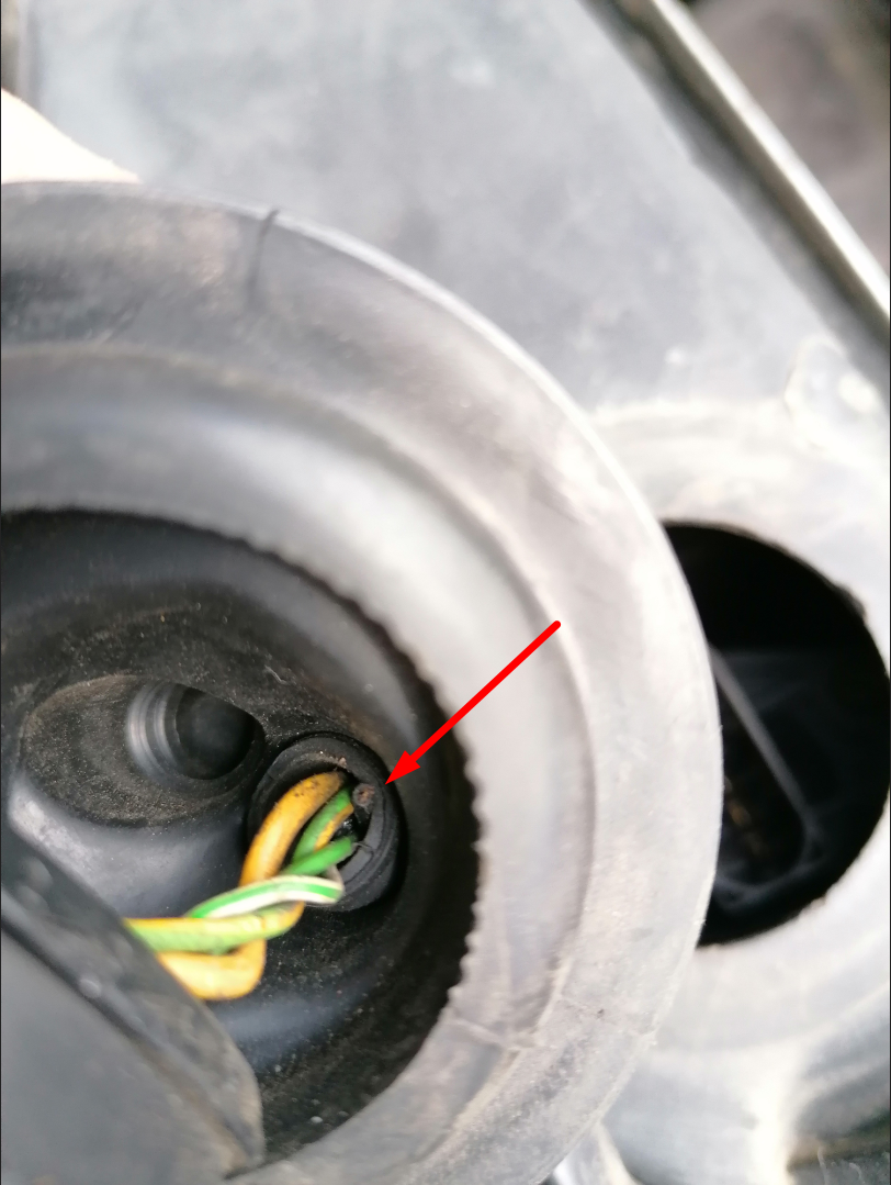

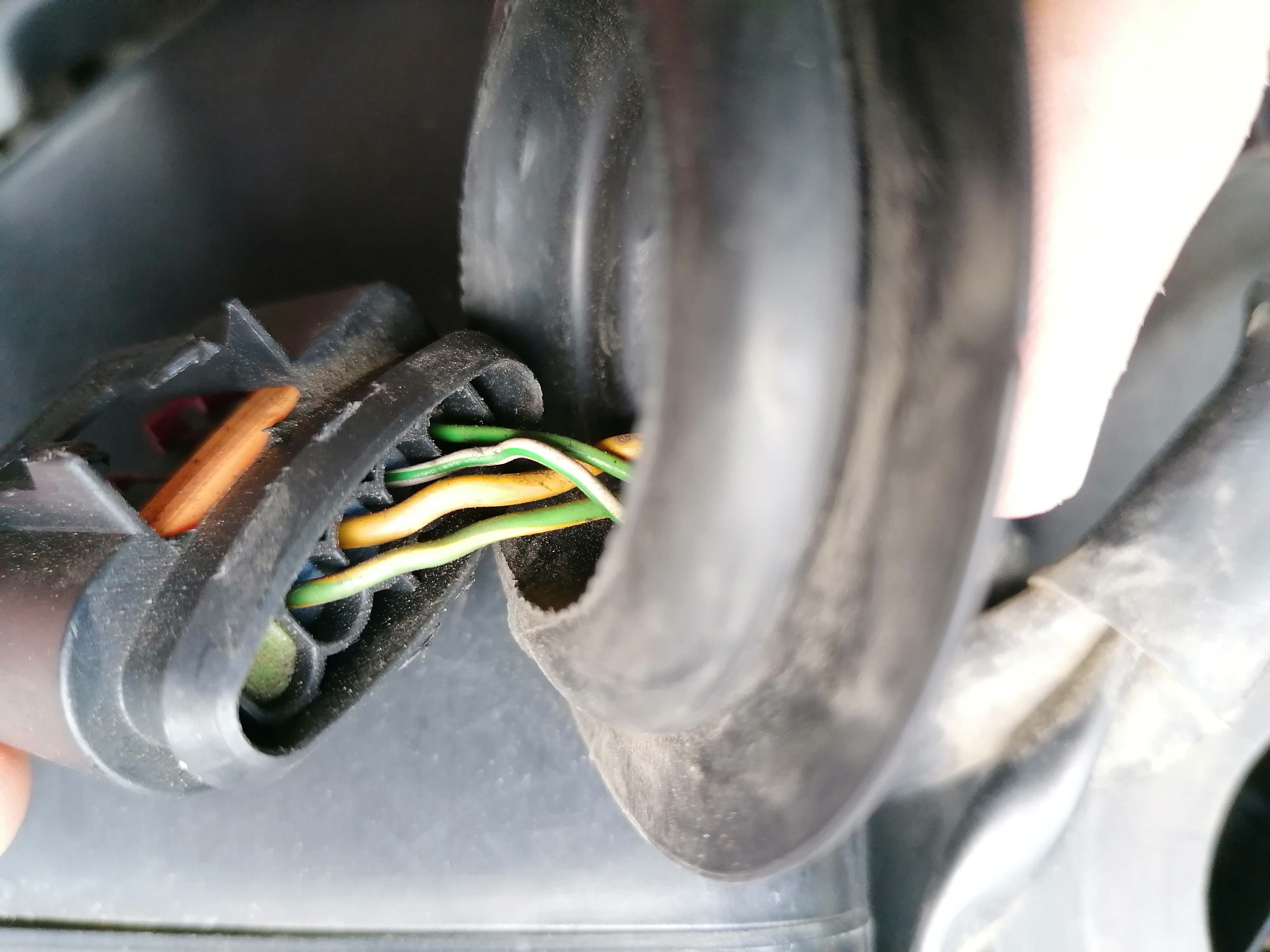

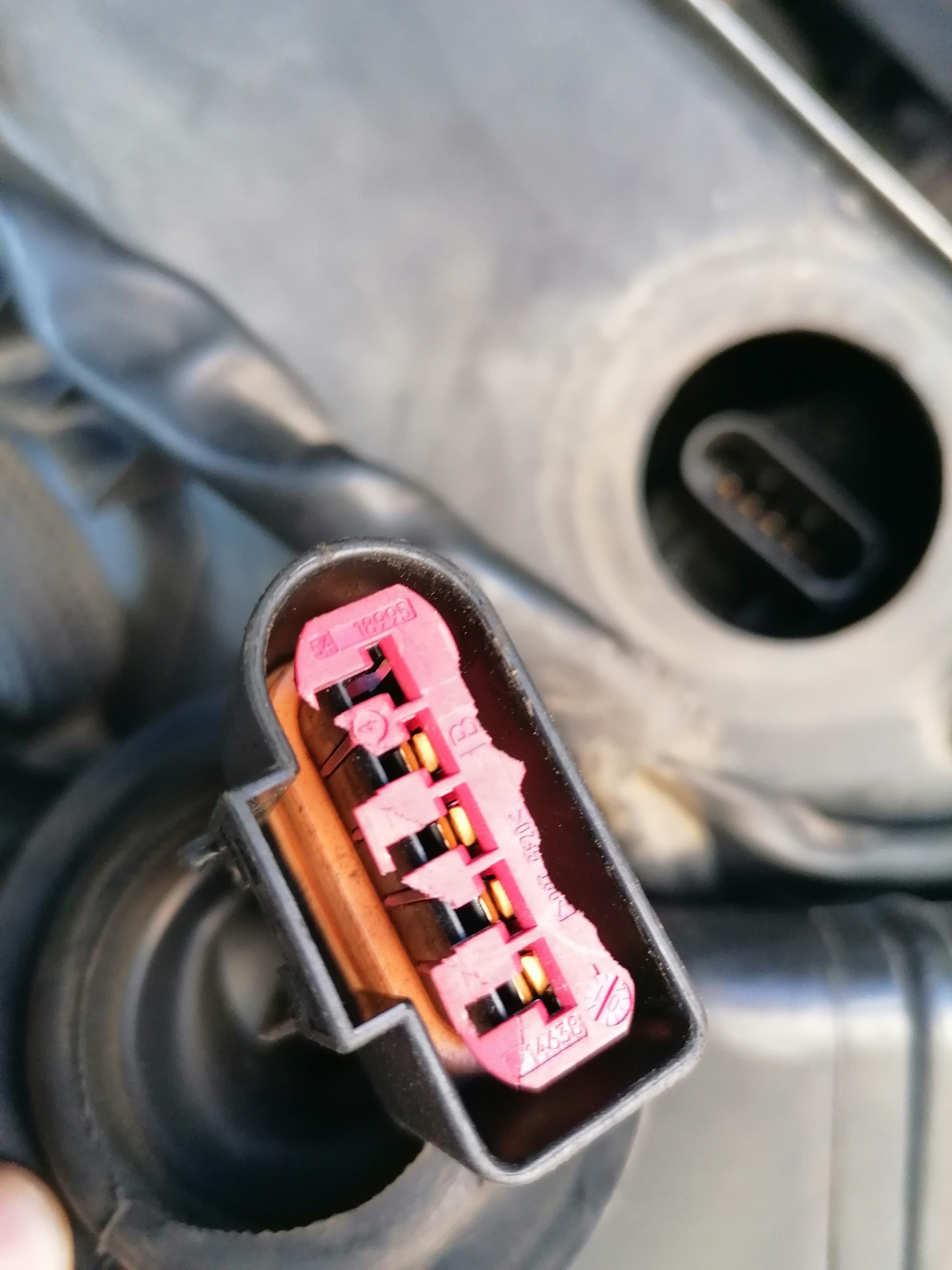

Здравейте,
пореден въпрос за моята трошка. Докато си търсих някакви проблеми под капака разкачих кабела на дебитомера. Освен че пластмасата на буксата е потрошена забелязах и липсата на една от клемите в нея. След това погледнах и задната част и видях, че "входа" за кабела е затворен, а един от кабелите в снопа е отрязан (черния). Държа да отбележа, че явно двигателят е сменян преди да я купя, но тогава не бях въобще запознат с нещата, та не съм видял. Затова и съм писал, че е AGU, a доколкото четох тези двигатели се слагат в Golf. Нормални ли са такива интервенции, да го оставя така или да си взема нова букса и да си я свържа с 5-те кабела?

MAF сензорът на AGU не е ли с 4 пина? Сравни номера върху самия сензор, ако е за тоя мотор значи вероятно си е ок така...

Аз на дебитомера виждам 4 пина. Няма как на буксата да са 5.

На снимката, буксата е със фабрична тапа. Имали са корпус със букса "5", монтирали са уред със 4 пина.

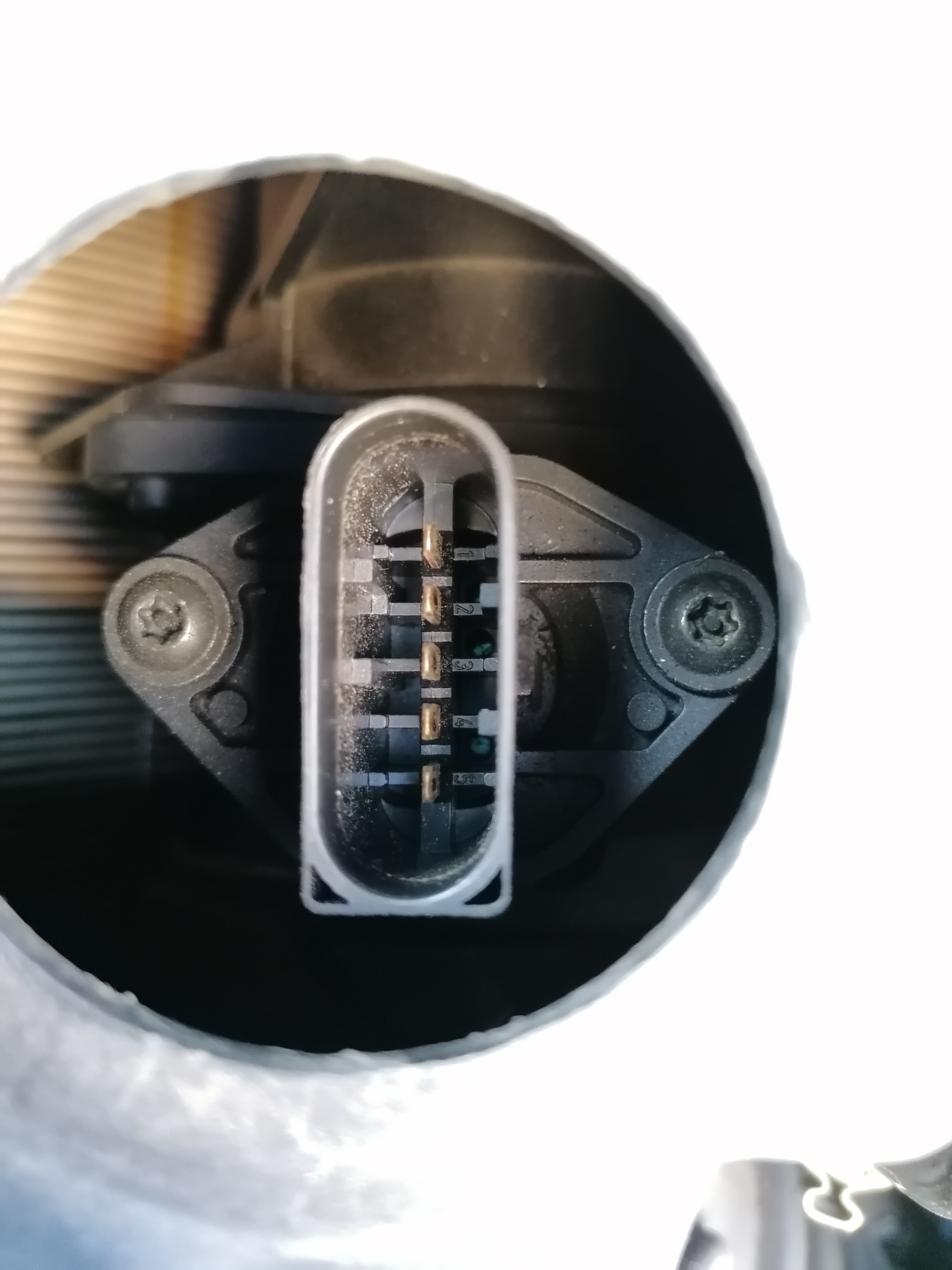

Сензорът е с 5 пина:
toraborat написа:MAF сензорът на AGU не е ли с 4 пина? Сравни номера върху самия сензор, ако е за тоя мотор значи вероятно си е ок така...
Нямам идея дали на AGU е с 4. Лошото е, че нямам и такъв накрайник звезда, с който да сваля самия сензор, за да видя номера върху него ако има такъв. Снимах номера на корпуса: 06A 906 461 N, но не съм сигурен доколко върши работа. Аз лично не успях да намеря особено информация за връзката на тоя номер с AGU двигателите. Според някакъв сайт относно свързванията, липсващият кабел на 1 е за "Air Temp Sensor Circuit" и има шанс колата ти да е с 4 кабела, в който случай ако връзваш букса с 5 женски, то този липсва. Но в моя сноп има кабел, просто е срязан, а и дебитомерът е с 5 пина.

Щом е срязан... Немците не правят така :c020
