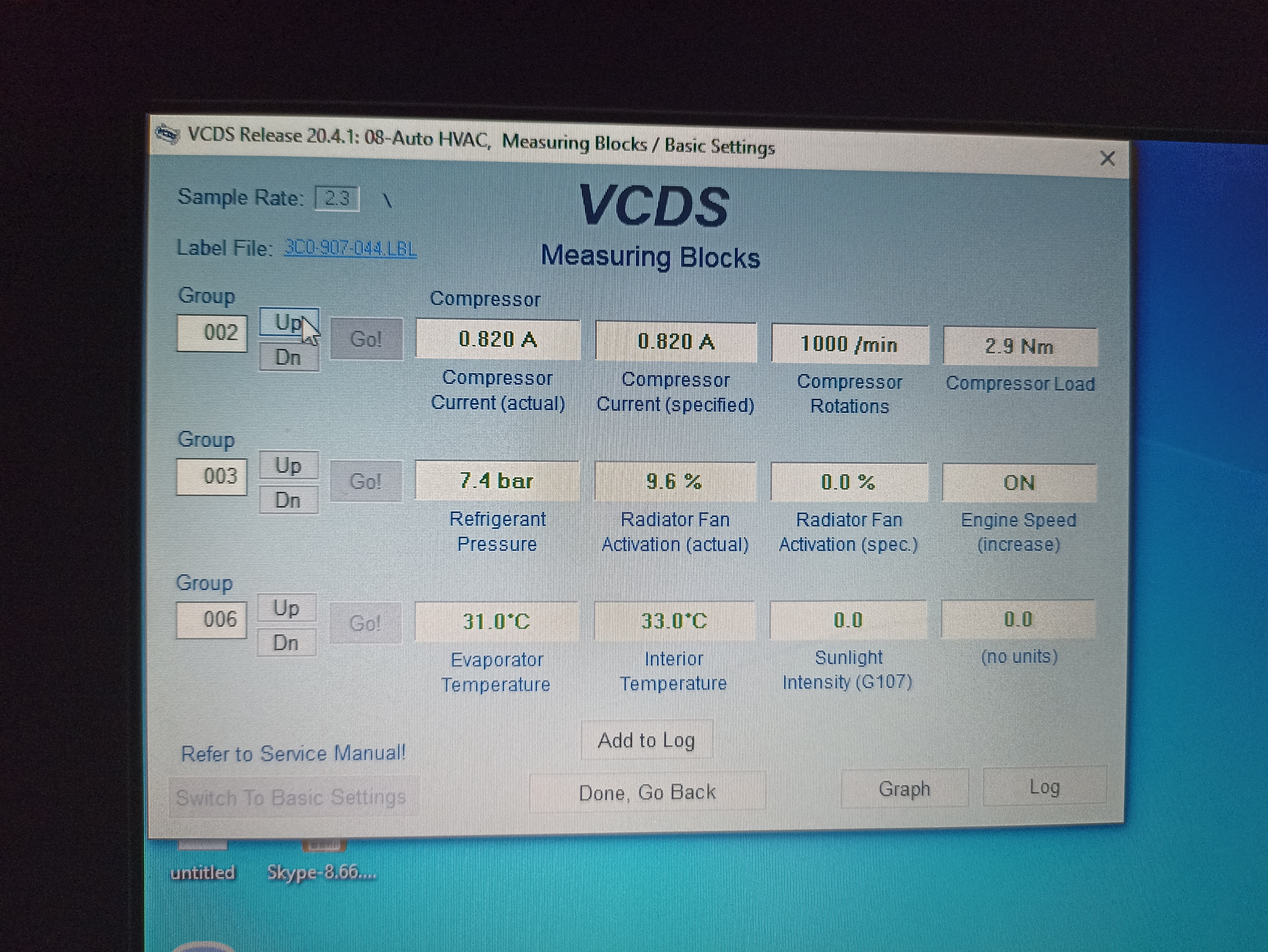

geshat
Мнения: 103
Регистриран на: Сря 21 апр 2010 10:24
Автомобил: Passat B6
Двигател: BMR 2006
Местоположение: sofia
Re: Пасат б6 2010 г. Климатроника започва да охлажда след като загрее двигателя.
Мнениеот geshat » Нед 05 сеп 2021 20:35
какво трябва да е налягането на фреона? Това лято пълних климатика и след седмица рязко спря да работи, а сега тръгва понякога и то слабо. Пуснах VCDS но не виждам разлика с включен или изключен климатик. Прикачам снимка с включен климатик, ако може някой да разтълкува показанията ще съм благодарен.
