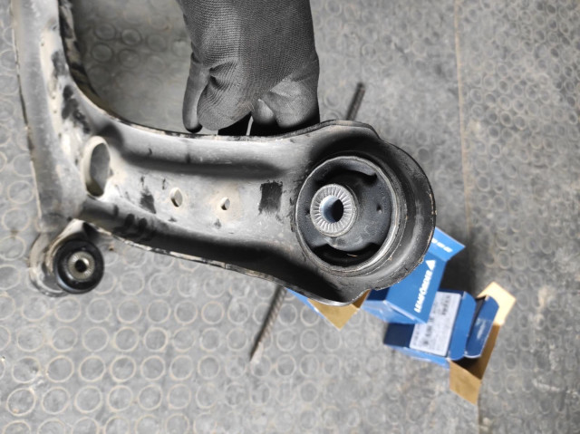

Re: Тропане в ходовата част Passat B8
Ако са ти гледали колата вдигната на подемник във въздуха бягай далеч от там. Не съм сигурен с кой от двата вида носачи си ,дай малко повече инфо за колата. Ако си с тези на които задната част им е шестограмна и се набива в задния тампон (silent block), проблема е че се износва шестограма и се получава лека хлабина с тампона и причинява същото пусто чукане което описваш. За съжаление само със смяна на задните тампони проблема се решава за кратко , за дълготрайно решение - чисто нови носачи. Имаше някъде писано по същата тема , че слагат термошлаух и се кара със старите, но при теб това важи ако си с този вид носачи.
Тампоните на носачите са сменени преди 10000км с Lemforder.
vasko_bulgaria написа:Тампоните на носачите са сменени преди 10000км с Lemforder.
не ги изключвай като вариант
Васко, с това да беше почнал!
Сменяй!
Лемфьордер не могат да изкарат и 1000 км...
Скоро имах интересен разговор с познат, който искаше тампони за двигател Lemforder, но с определени изисквания. На първо четене ми се стори нелепо, но го изслушах и се оказа, че човека е водил задълбочено проучване за въпросните тампони и в Мерцедес форума заедно с много потребители са открили интересна закономерност. Има тампони, които карат с години и такива, които се късат след няма и 20 дни. Оказва , се че тези които карат са с емблема "сова" и са произведени в Германия. Тези които се късат са с емблема "L" и са произведени в Китай.
Поръчах му тампони от Кели, дойдоха китвйчета, викнах от Интеркарс, пак китвйчета, ауто + пак китвщайчета, той си беше поръчал преди това от Тех-ко и пак са били китайци. Накрая си взе оригинални на 3-на цена. Аз много много не вярвам на тези двойни стандарти, но.... явно наистина ги има. Бих започнал с смяна на задни тампони на предни носачи с марка TRW например.
