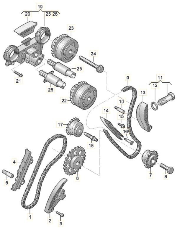

Ето картинката, но най-общо, това са частите, които трябва да има този комплект:
1. 03H 109 465 timing chain
2. 021 109 467 chain tensioner
4. 021 109 469 slide rail
9. 03H 109 503 timing chain
11. 03H 109 507 chain tensioner
13. 03H 109 509 chain tensioner
14. 03H 109 513 B slide rail

"Веригата" на двигател AXZ не са ли "веригите", т.е. да са две? Чета, че в постовете е в ед. число, но някъде бях чел, че са две.

Има по-горе парт номера, както и картинка, на която ясно се вижда, че са две веригите. Не разбирам въпроса?
Vlad777 написа:...

Показани са схеми , парти номера с описание , мисля че става ясно, че са две
