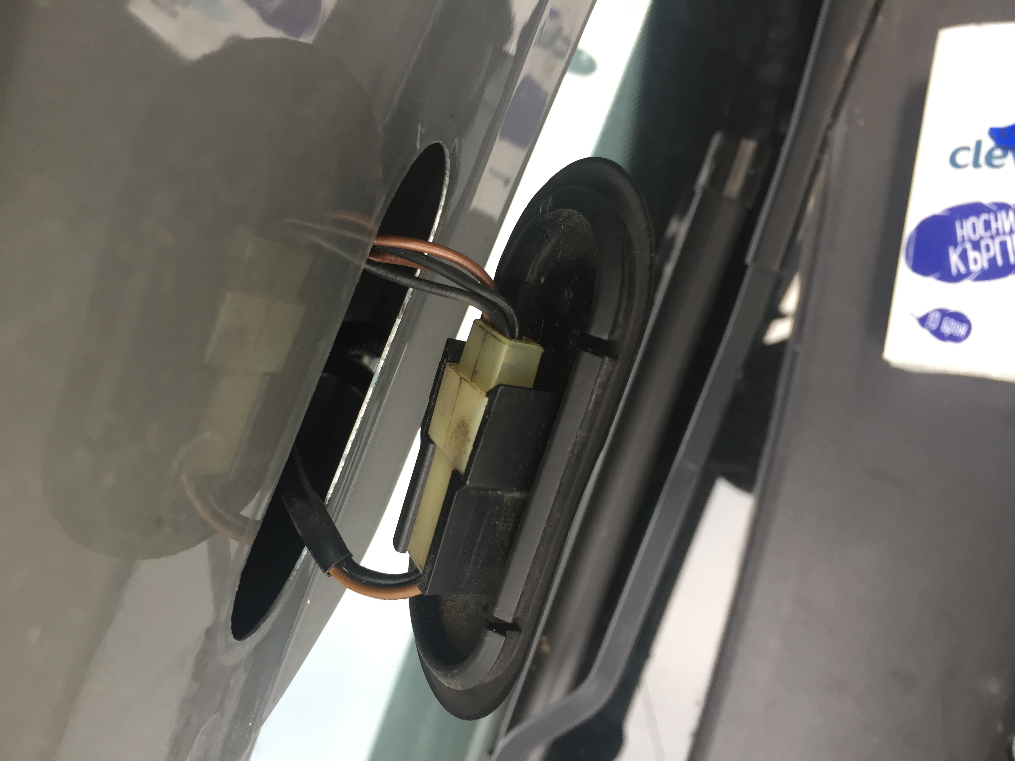

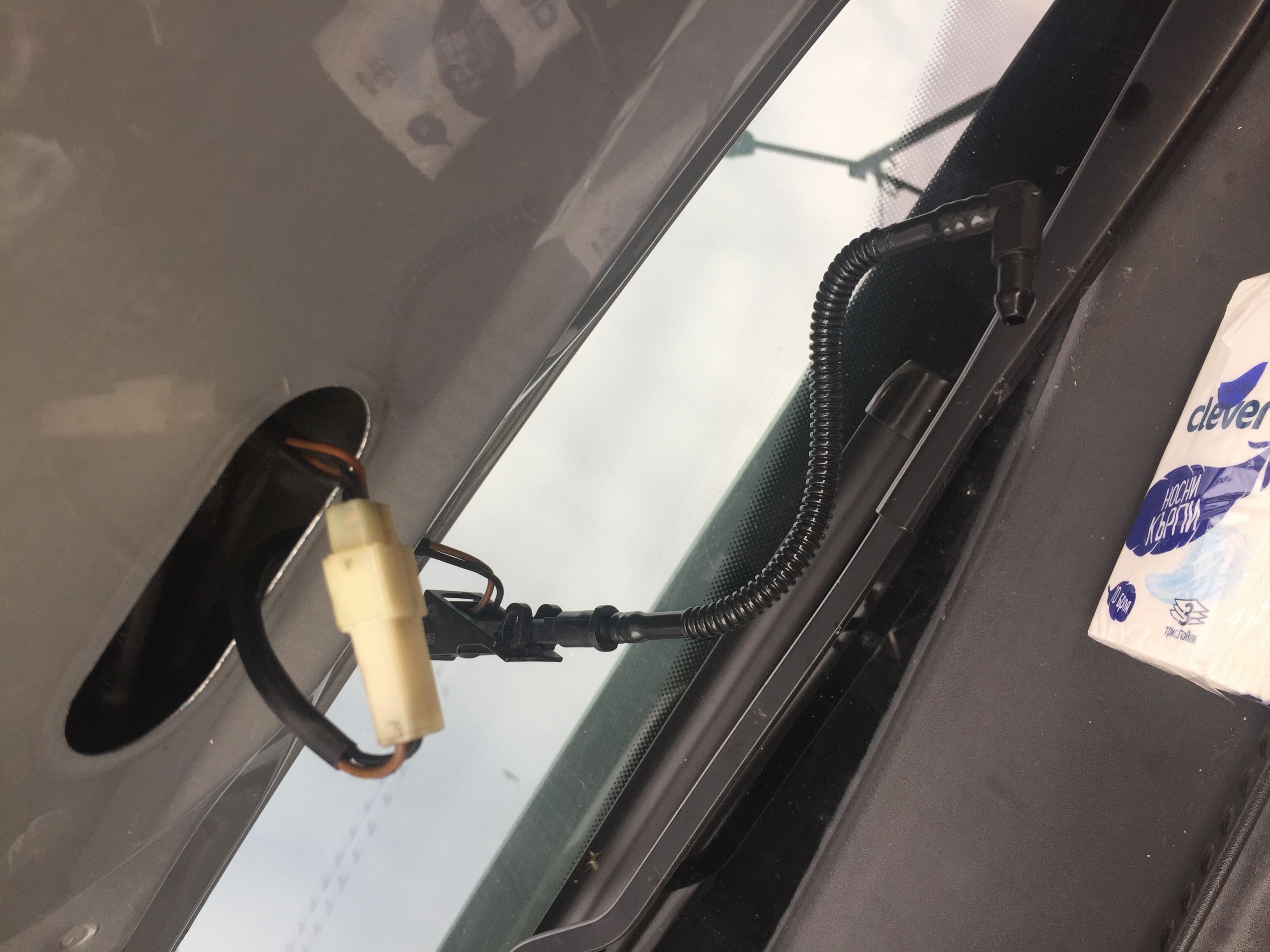

Мерси на колегата Dpop. Този клип не е точно за Passat B5.5, но помага в частта си как да се откачат пръскалките от капака.
После се премахва елипсовидната черна тапа до тях с нещо тънко и за предпочитане да не е от метал да не дере боята.
На тапат от вътрешна страна е монтирана свръзката за подгряването(ако имате).
В отворената кухина е снадката за маркуча с течността.
Разкачате и пръскалката е свободна.
При мен е счупен механизма й и не се държи в правилна посока, а и като вдигна капака винаги изтича от нея вода. Явно се събира някъде.
Нова е 80 лв.(с подгряване) във Вестауто.
Оставям няколко снимки за онагледяване.
Моя въпрос е как се проверява дали работи подгрева?
Разкачих булсата и замерих с омметър. Съпротивлението скача над 2 мегаома.
Смятам, че не е нормално.
Колко е нормалното?
Заслужава ли си да търся здрава втора ръка или да купувам нова(изгаря ли им често подгрева)?
