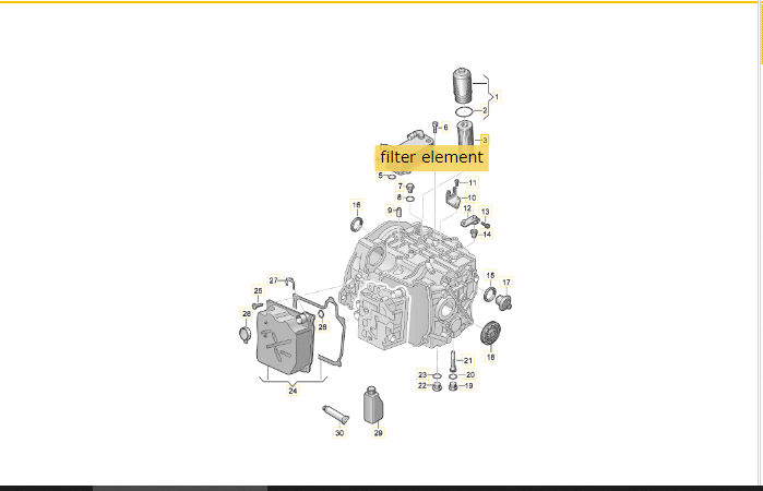

По принцип се сменя, дай рама да проверя.
- IvanMan
- джедай
- Мнения: 10451
- Регистриран на: Пон 23 май 2005 15:12
- Автомобил: Golf 7 TDI Estate BlueMotion
- Двигател: CRLB
Re: Сменя ли се филтър на скорости DSG Passat B8
Филтър - 0BH 325 183 B

Естествено, че се сменя. Колко струва проклетия филтър и едно гумено уплътнение, че да бъде проблем смяната му?
Благодаря за отзивите.
Бях в сервиза, започнаха да разглобяват и се оказа, че за да стигнеш до филътъра и да го смениш, единственият начин е или да се разкачи скоростната кутия или да се свали двигателят. Явно при Би-Турно двигателят няма място да се смени по стандартният начин.
Не сме го сменяли. По каталог ми показаха и пише, че сменя, единствено и само при проблем със скоростната кутия. Но ако ти свалят двигателя, могат да го сменят спокойно. Аз на този етап, не мисля да го правя.

Re: Passat B8 TDI 240 hp - Сменя ли се филтър на DSG 7 скорости?
В elsa пише при ремонт на кутията.
