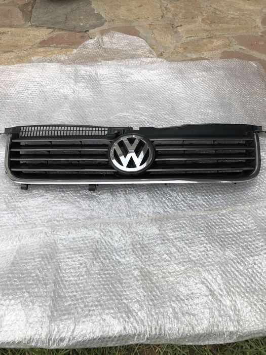

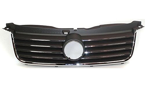

Здравейте. Знаете ли защо има разлика в отворите за въздух на решетките. На едната отворите са оставени, а на другата за запълнени.
Дали това е козметично решение или има значени от двигателя?

аз съм с бензиново турбо и решетка ми е като на снимка 1 - отворена !
