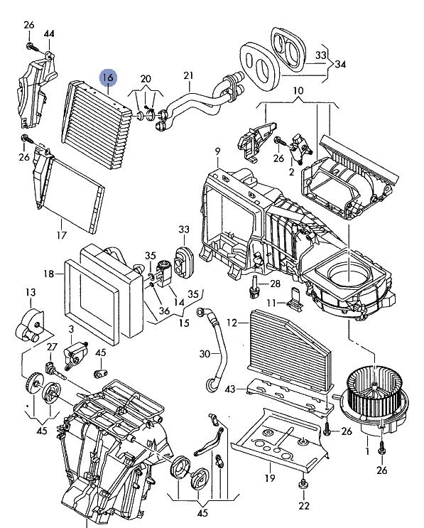

Според картинката в ЕТКА, тръбите изглежда да влизат от дясно (заради което така написах), ама според снимката на самия радиатор по парт номера му, наистина изглежда да влизат от ляво и тогава е възможно причината да е в радиатора, ама както вече казах, трябва да се види дали всичко друго е ок първо.
Картинката в ЕТКА :
Самия радиатор (ама тук е сниман на обратно):
Картинката в ЕТКА :
