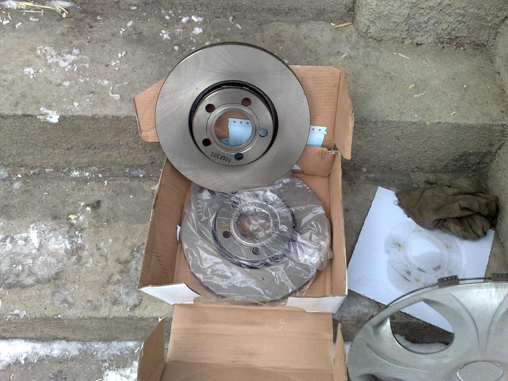

здр.колеги,да ползвам темата -да не отварям нова.днес ми блокира предния десен апарат на спирачките.едвам си доидох до вкъщи,толкова се беше спекъл че пушеха накладките мани-мани.свалих колелото и с една щанга почнах да раздвижвам сп.апарат,напръсках и със ВД-40 цилиндарчето/под маншончето/и се раздвижи.за проба покарах няколко км.отначало добре но после пак джантата от дясно беше много топла.утре ще разглабям сп.апарат.кажете какво да гледам и какво може да се направи,благодаря.

- KORANDE
- Мнения: 120
- Регистриран на: Сря 07 окт 2009 20:19
- Местоположение: sofia
Re: Проблем със спирачките на Passat B5.5
проблема е отстранен,вярно беше сп.маркуче ,купих от Ауто+ две маркучлета и смяна на предните дискове/така и така се свалят спирачки/ та сега е наред паско,спира екстра.благодарности на всички колеги и най-вече на zfa 159
