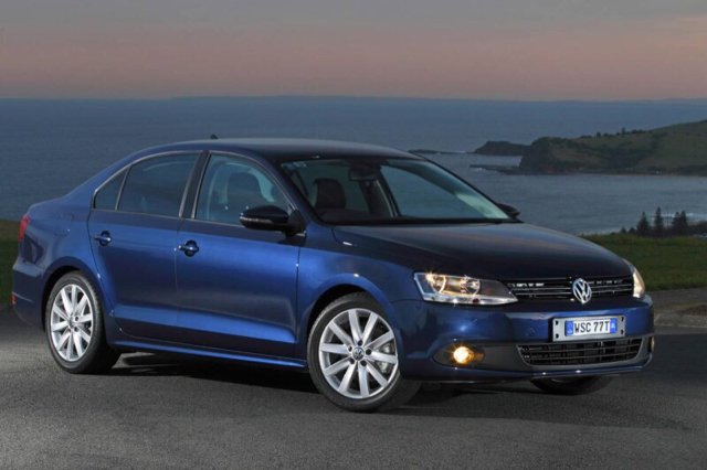

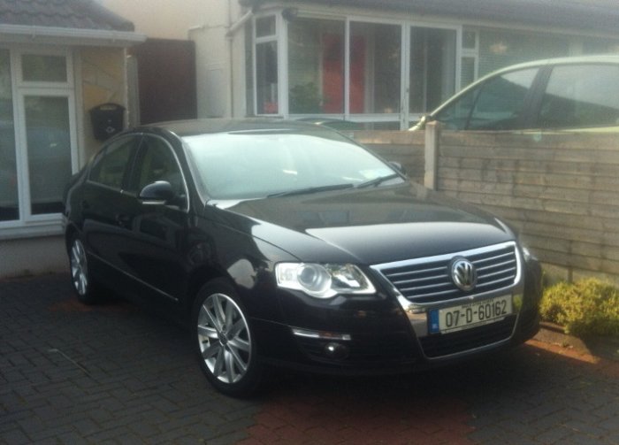

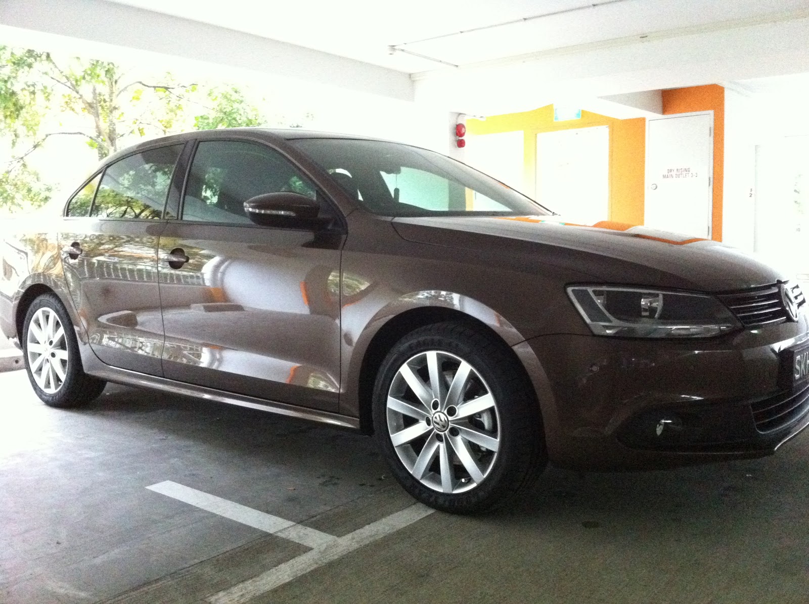

Здравейте, колеги! Някой, ако има снимки на VW Passat B6 с джанти Porto 17" от Голф 6. След доста търсене в нета намерих 2 снимки с лошо качество. Интересува ме дали ще стоят супер прибрани в калниците? :cry
7j ET54

При пасат б6 17" джантите са 7.5J ЕТ47. Стандартния размер е 235/45/17" гума. Щом говориш за 7J джанта ще си ограничен до 225 широка гума. За да компенсираш разликата ще трябва да потърсиш 225/50/17" гума. По-голямо ЕТ от 47 означава, че джантата ще е по-прибрана под калника :mhihi

Джантите са с гуми 225/45/17 знам че оригинално ЕТ-то е 47. За това искам да видя с по-голямо ЕТ как е :) На тази джета стоят прилично прибрани :biggrin
