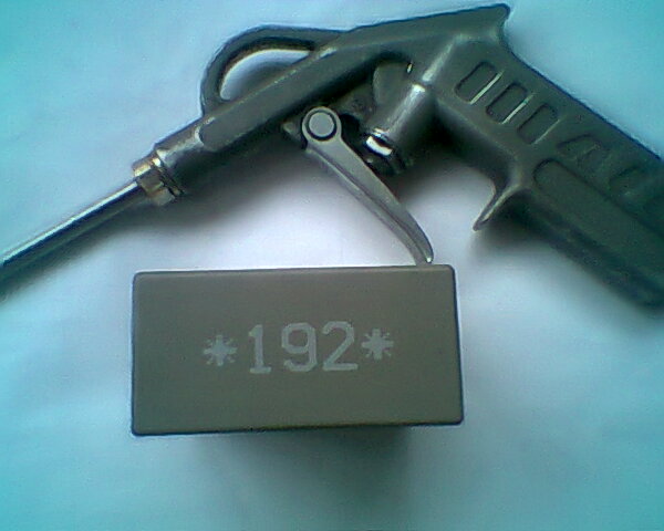

Ако колата е след 99г. Релето е общо за чистачките и пръскалките на фаровете и е с номер 603 ако има пръскалки на фаровете, ако няма пръскалки е с номер 377 само за чистачките, ако колата е преди 99г. Релето за пръскалките на фаровете е отделно и е с номер 95.
Да,ама НЕ.
Автомобила е произведен края на 2000 год. фабрично с пръцкалки
