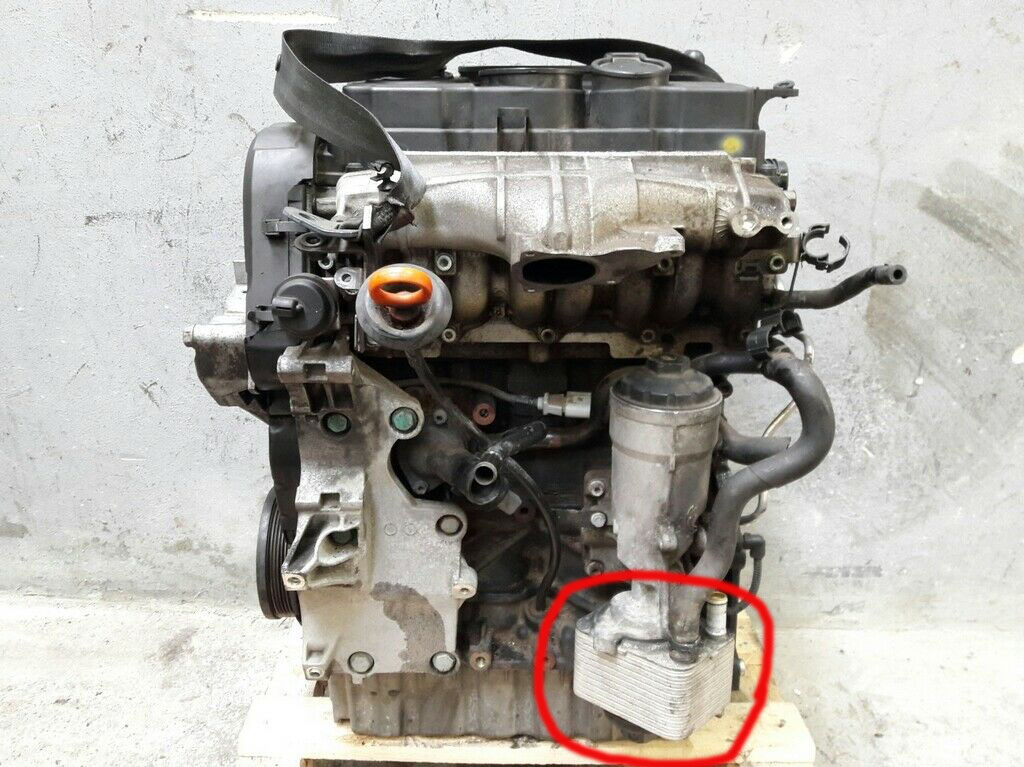

Здравейте,
като сменях маслото на двигателя забелязах че отдолу точно под филтъра за маслото има нещо като друг филтър защото беше със същия черен капак
както на масления филтър, та питането ми е какво точно е това и за какво служи че сега смених маслото да не съм се прекарал да е трябвало да сменя нещо и там?
Прикачам снимка , отбелязъл съм го с червено.
Благодаря предварително

Това е масленият охладител. През него минават масло и антифриз. Няма филтър там.

Тоест антифриза охлажда маслото и този охладител не се обслужва така ли ?

Този охладител не се пипа, докато не протече от гарнитура или ако се спука и вкара маслото в антифриза
