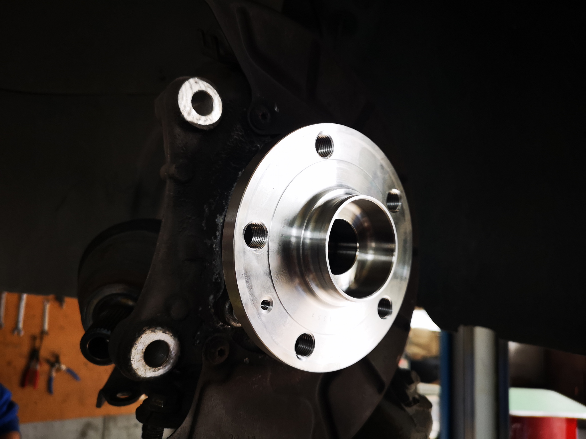

Мнениеот reni2004 » Съб 08 яну 2022 21:58
Здравейте колеги, днес ходих до Авточойс Търново и се оказа заден десен лагер. Поръчал съм на FAG и другата седмица, като дойде ще го сменя и ще видим дали това е бил проблема. Някой може ли да ми каже дали може да се свали спирачния апарат от диска, без намеса на компютър и има ли някаква особеност при смяната на задната лагер-главина? Открих и още един проблем - капачката на резервоара не се заключва при заключен автомобил, дали е заминало моторчето?

Мнениеот neo5 » Нед 09 яну 2022 15:34
reni2004 написа:Здравейте колеги, днес ходих до Авточойс Търново и се оказа заден десен лагер. Поръчал съм на FAG и другата седмица, като дойде ще го сменя и ще видим дали това е бил проблема. Някой може ли да ми каже дали може да се свали спирачния апарат от диска, без намеса на компютър и има ли някаква особеност при смяната на задната лагер-главина? Открих и още един проблем - капачката на резервоара не се заключва при заключен автомобил, дали е заминало моторчето?
Най-добре чрез комп ги свали, аз съм сменял лагер-главина, само, че на предно дясно колело (и е б7-ца, не, че има голямо значение) не е кой знае какво. Смениха ми го за половин час! И вземи хубав лагер, да не вземеш някое тънкажно да ти излезе по-солено после, аз бях взел на Магнет - 130 лв. без труда. А за капачката, сега зимата когато беше студено ми зацикли на 2-3 пъти въпросната капачка, помислих си, че може да е от студа и сега на плюсови температури не е правила проблем!

Мнениеот reni2004 » Нед 09 яну 2022 20:44
Лагер-главината на FAG съм поръчал за 160 лв. с отстъпката, така ме посъветваха и от vw сервиза в Търново, иначе оригиналната е 551 лв. Колко ли ще ми вземат за труд да я сменят в представителството на vw Автохит Стара Загора? Капачката на резервоара се отваря и затваря без проблем, но не се заключва никога, ще поръчам машинка и ще се пробвам да я сменя.

Мнениеот fur1ous » Нед 09 яну 2022 21:09
Лагера се сменя лесно, не би трябвало да ти вземат много пари, както каза колегата за половин час работа е, ако си го правил вече няколко пъти дори по малко.
