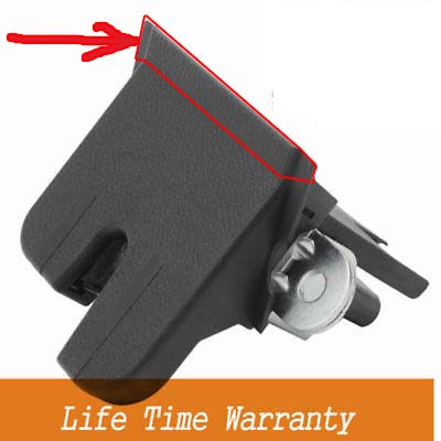

Мнениеот gergovprint » Пет 28 дек 2018 17:35
Skruji написа:И аз съм сменял и затова казвам, че може и да се наложи, защото понякога пластмасовата рамка на номера пречи на копчето да излезе. Зависи как е монтиран номера и каква е рамката.
ти си с Голф6 (нали) ...когато сменях моя апарат за багажника (на пасат 7) бяха ми изпратили машинка за Голф 6 (оказа се че са същите, имаше една малка разлика в пластмасовата кутия в която е целия механизъм, ..имаше отгоре един пластмасов ръб който го отрязах с монтажен нож за да паснат болтовете .....и всичко заспа)
..по стари спомени ...това отрязах
