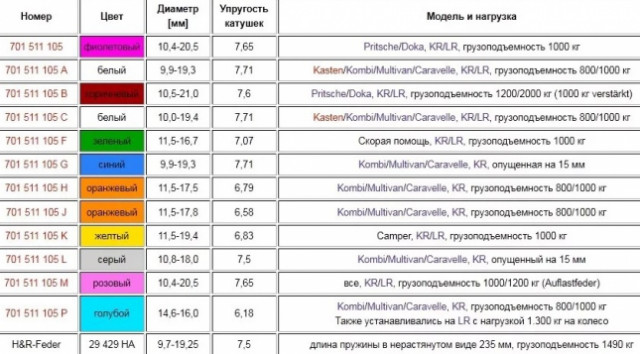

Здравей ,пружините има цветови индикатор за твърдост ,товароносимост
http://www.auto-parts.spb.ru/cat/au/au. ... 8dlkrY5f4=

Ивайло, благодаря ти! Информацията ти ми помогна много. Здраве и късмет!
