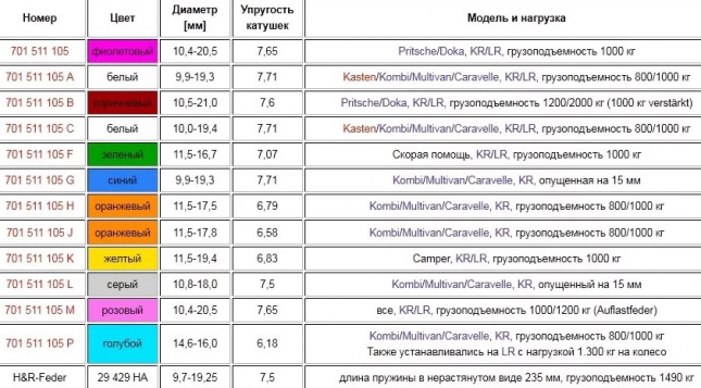

Здравейте! Купих колата преди месец. Старият собственик е сменил пружините, защото колата е дошла от Италия много ниска. Сега е по висока, но вози много твърдо. Познатите казват, че окачването е спортно. За мен на база старата кола Б3 от 1994г. е доста некомфортно. Гумите и джантите са стандартни- 16цола. Моля за малко повече информация. Благодаря!

Здравей ,пружините има цветови индикатор за твърдост ,товароносимост
http://www.auto-parts.spb.ru/cat/au/au. ... 8dlkrY5f4=

Ивайло, благодаря ти! Информацията ти ми помогна много. Здраве и късмет!
