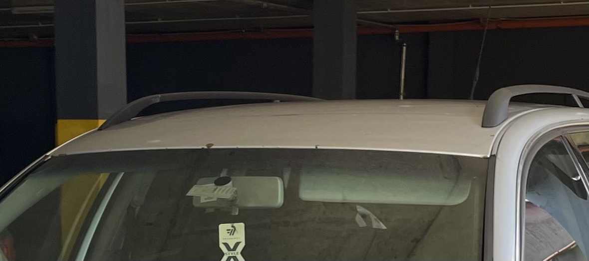

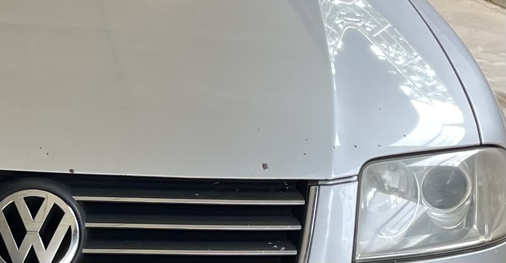

Здравейте, предстои ми да пооправя колата външно след стягането на мотор и ходова част. По купето има леки ръжди, които желая да премахна. Ръждите са по калника, багажника, тавана и предния капак. Говорим за точици ръжда, които със сигурност не ми е приятно да гледам и желая да премахна. Беше ми представено, че са се получили от движение с по - голяма скорост и камъчета са задирали боята. Въпросът ми е дали има начин да премахна по някакъв начин тези ръжди, защото обмислям да отида до бояджия, който да ми даде мнение също, но ме притеснява, че работата ще отиде към боядисване на цял детайл. Някой от вас срещал ли се е с подобен проблем и успявал ли е да го разреши без да се боядисва изцяло детайла, а само областта с ръждата? Споделяйте мнения и препоръки. :smile
Ето и малко снимки на самите ръжди, дано добиете представа:

Естествено,че трябва да се боядиса цял детаил, дори е редно. Ако се кърпи на място винаги ще си личи, все пак кърпиш 20 годишна боя с нова такава.
Калника и да го оправиш след около година ще избие пак, другите може и повече да изкарат, зависи.

точно пък тези около предното стъкло почти невъзможно да се оправят качествено без да се свали стъклото

На калника ще избие 100% до две години, най добре вземи друг калник, тоя не го виждаш,но отвътре целия е ръждясал.

Колега, без да съм майстор/експерт или друго, си мисля че си изпуснал момента да можеш да коригираш тези петна локално.
Аз също имам 1-2мм точици по предния капак и ги запълвам с боя, за да се запечатат и да не позволяват на окисляването да си свърши работата.
По-добре при бояджия и той да си каже мнението...
