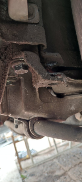

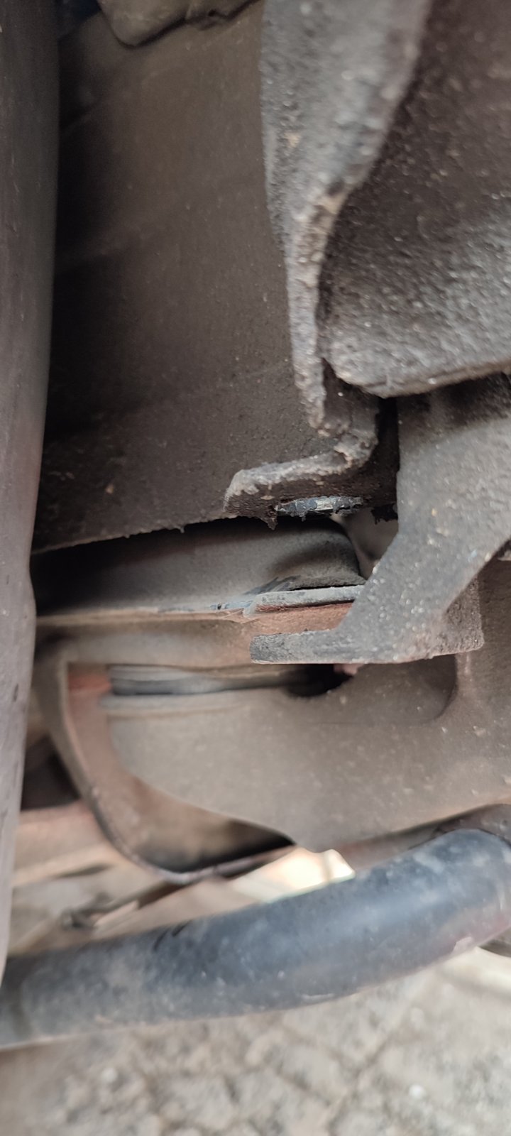

Колеги, днеска докато бях свалил предна броня, да видя от къде минава кабела за датчика за външна температура (който не успях да разбера къде отива и на каква букса е), опулих едни големи очи и леко се притесних ... в двата края на колата имам няколко планки, които седят, все едно им липсва тампон, но незнам така ли трябва да е или не... и ако НЕ - какво липсва?

Нищо не липсва ,това са монтажни отвори ,да се монтира по-лесно на конвейера.

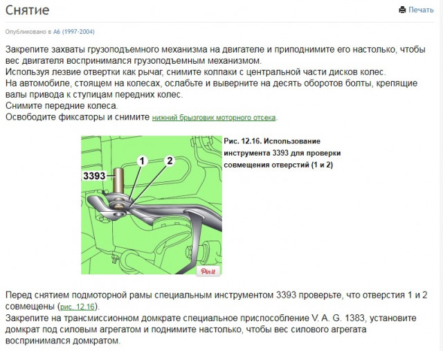

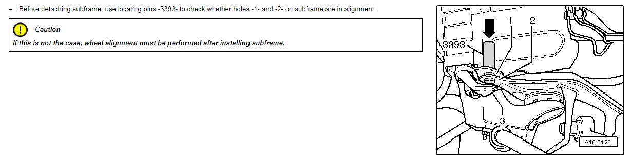

Мнениеот MiroKirev » Пон 30 май 2022 10:14
След много търсене, попаднах на това, което вече и видно за какво са тези дупки... :Mr Green Fun
