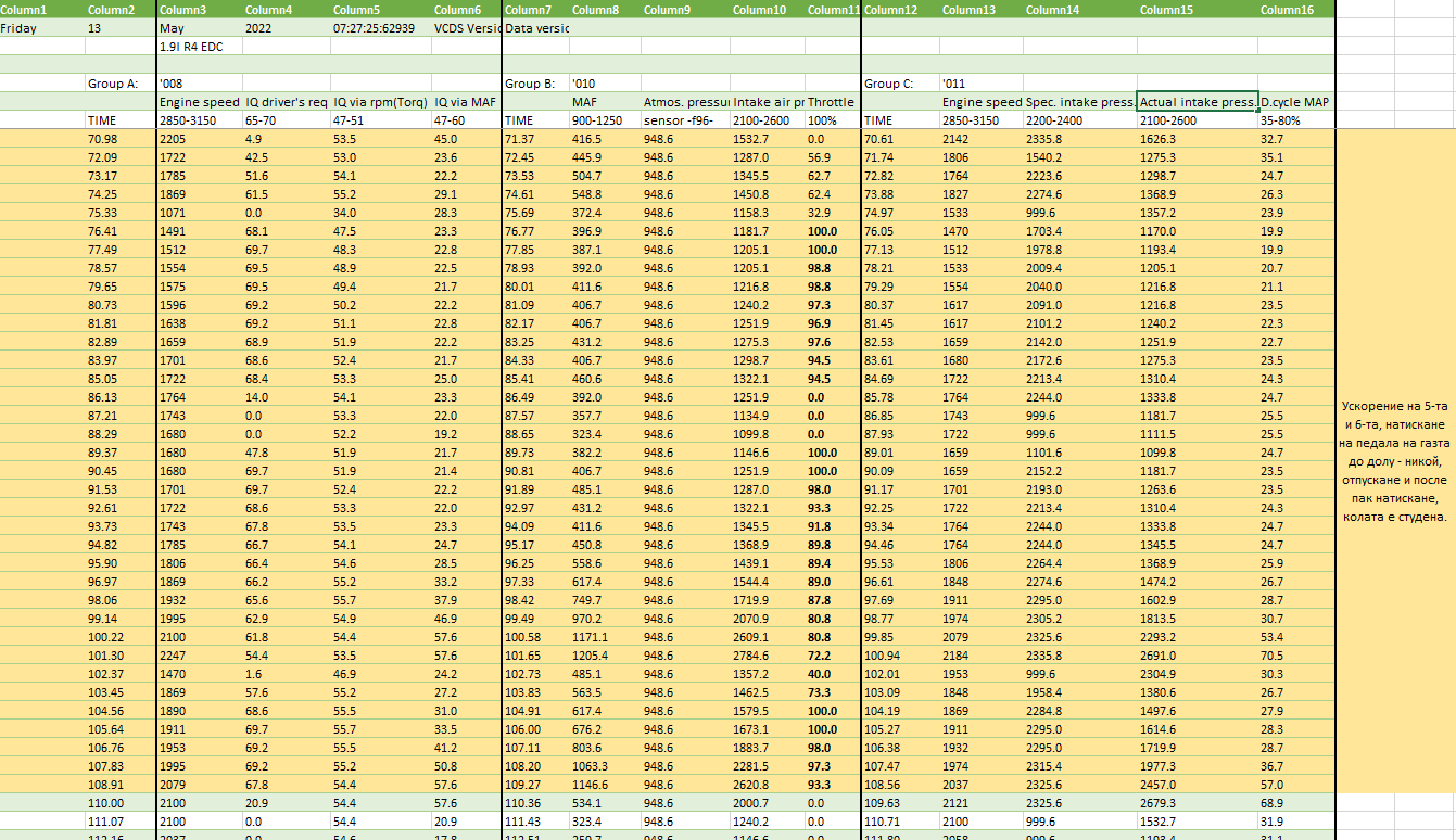

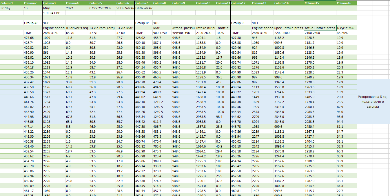

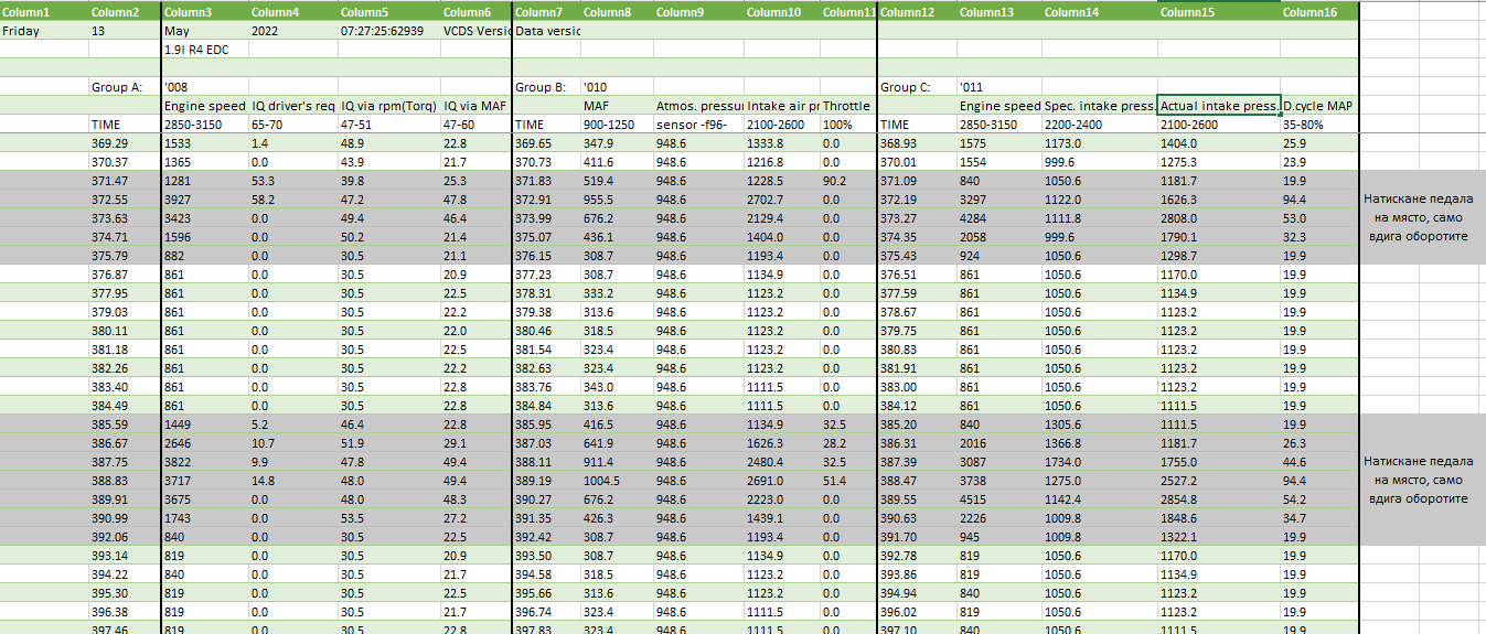

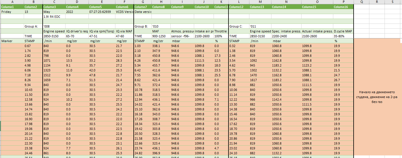

Прикачам лог от VCDS, но не съм логнал 3-ти канал, само 8/10/11.
Въпросите т.к. ми свършва опита и предположенията къде да търся проблема :
- Какво може да рестриктира PWM на N75(D.cycle MAP) ? На редове 74-109 карам на 5/6-та натиснат педал до долу, Specific pressur-a се вдига, но реално D.cycle не мърда...
- Преди да запаля колата Atmos. pressure беше 948,6 и остнана не-променено през целия път - Това нормално ли е ? Преди да запаля разликата между Atmos. pressure и Actual intake press беше около 100mBar-a (Actual intake press ~ 1050mBar).
- Всичко това може ли да е от зацапана геометрия ? Но пък защо стана изведнъж след като излезе маркуча по време на движение, може би пак е пренадула и за това е излязал, но до момента и да е пренадувала не е излизал ?

- Студена кола, начало на движение
- 2022-05-13_11h38_21.png (54.57 KиБ) Видяна 982 пъти
- студен мотор, каране на 5-та, 6-та - натиснат до долу педал, няма никой
- 2022-05-13_11h36_24.png (81.98 KиБ) Видяна 982 пъти
- На място натискане на педала до дупка
- 2022-05-13_11h36_38.png (63.03 KиБ) Видяна 982 пъти
- Топла кола, ускорение на 3-та
- 2022-05-13_11h36_45.png (74.47 KиБ) Видяна 982 пъти
