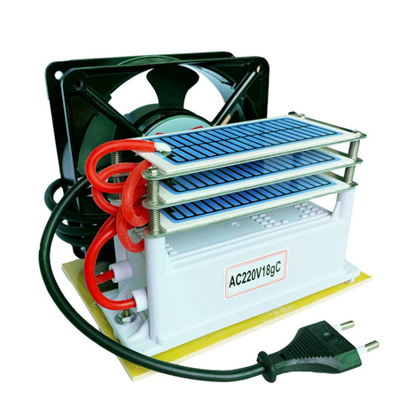

Мнениеот Vasseto » Вто 14 юни 2022 18:55
Ползвам озон генератор и за трите ми коли.
