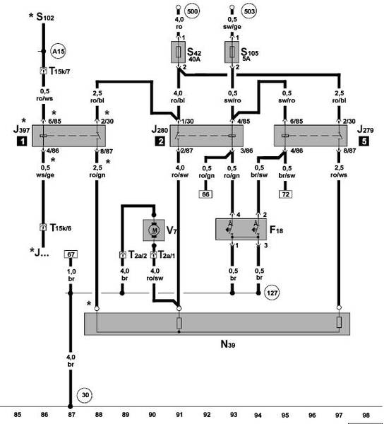

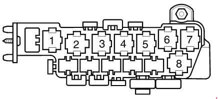

Добър ден, наскоро мених електрическата перка на гореспоменатия пасат. Имам климатик, духа студено. Но нормално ли е въпросната електрическата перка да се пуска само от време на време ? Както си работи само виско перката изведнъж се пуска електрическата перка работи и спира. Казаха ми, че имало някакво съпротивление при левия рог обаче не го виждам. Ако някой му има номера моля да го каже. Други познати ми казаха, че степените на електрическата перка се управляват от реле 214 под волана. Крайно ляво. И чух мнение, че тези перки нямали степени което не ми се вярва. Според познат на първа степен работят винаги при пуснат климатроник и когато се наложи се пуска втора степен.
Re: Passat B5 1.9 110 к.с. електрическа перка
В зависимост от това дали си с климатик или климатроник, при натискане на AC или AUTO(да не е ECON), трябва да се включва ел.перката на 1ва степен, 2ра когато е необходимо. Винаги се върти докато работи компресора и е включен климатика. Има съпротивление на левия рог, виж отдолу, при бензина е с 2, а при дизела с 3. В случая би трябвало да е 8D0959493A. Релетата са 3броя- на място 5(373),6(373),8(370). Бушоните са 2броя, намират се под релетата, малък 5A и до него трябва да има 30/40/60A.

Благодаря за номера, обаче този продукт не го намирам никъде в наличност. Явно от него е проблема.
