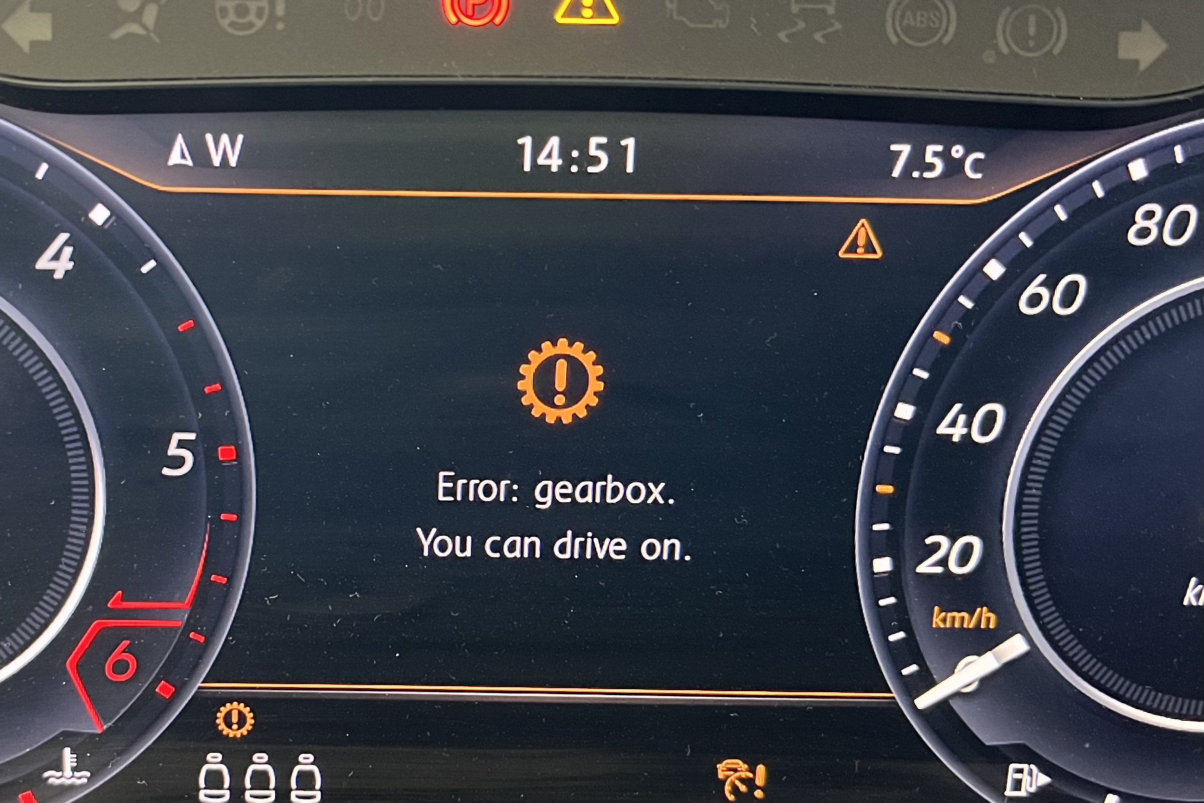

Утре ми предстои пътуване, а преди малко като стартирах двигателя се изписа Gearbox error: you can drive on. За първи път се появява. Рестартирах няколко пъти двигателя, но след секунди пак се показва. Доверих се на you can drive on и продължих да пътувам, като през цялото време тествах скоростната кутия, която работеше съвсем нормално във всички режими. Единствено перата на волана не реагираха, после установих че и целия мулти волан е отказал. Пристигнах, за където бях тръгнал, свърших си работата, което отне около 30 минути, и след като запалих колата всичко вече беше наред, грешки нямаше, мулти волана работеше.
Някой получавал ли е тази грешка? Дали се дължи на прекъсната комуникация с волана, в случая перата, или проблемът е по-сериозен? Не знам трябва ли да се притеснявам преди пътуването, което ме очаква утре?
За съжаление нямам кабел под ръка, за да видя какви грешки евентуално е записала. Имам само снимка.

В 14:29:23 при палене поради някаква причина изчезва комуникацята с контролера на волана и в няколко модула се набива една и съща грешка. В 02 Transmission има записана и друга грешка (за която няма информация кога се е появила) - P173400 - Starter release from the selector lever sensor system Intermittent. Не мога да намеря смислена информация за нея. Изчистихме я.
В 19 gateway втория запис не го разбирам обаче. В 14:46 каква е тази грешка? Terminal 15 първо е OFF, после става ON. Gerbox error, както се вижда на снимката в 14:51 си стоеше, волана нямаше комуникация. Половин час по-късно като запалих колата отново, всичко си работеше, грешки няма.
