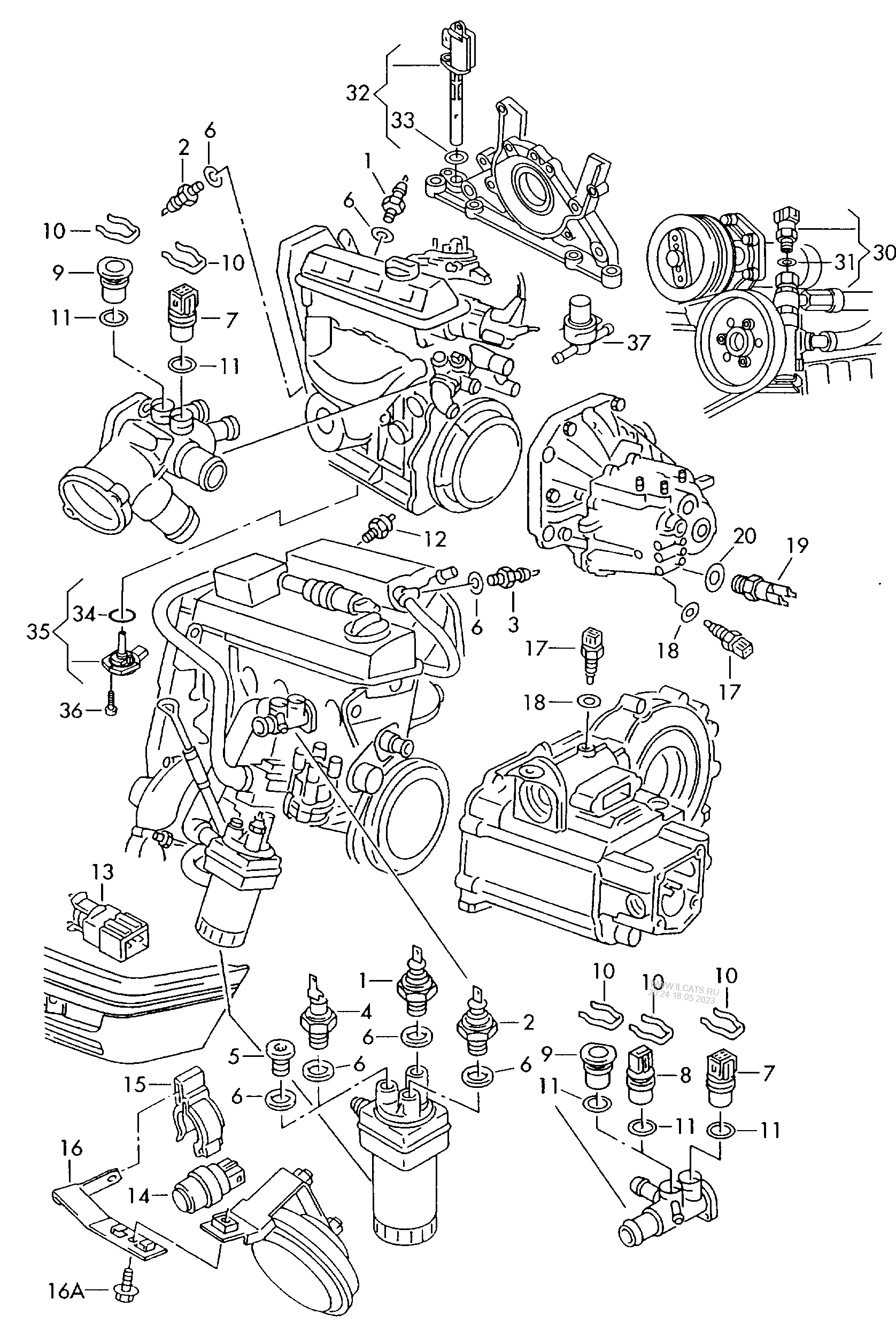

Единият датчик който е по-близо до предницата мисля че е за червената лампа на арматурното табло, и на него май казват че подава авариен сигнал (зумер почва да свири и червената лампа да примигва и свети при понижено налягане на маслото . На него пише 0,15 - 0.45 ba. ..........Питането ми към специалистите-майсторите е за какво служи другият датчик (по-навътре от първия) на който пише 1.8 +/- 0.2 ba ? И двата се намират на конзолата на масленият филтър. ............. По кабелчета които откачих от клемите на датчиците при включване на запалването от контактният ключ какъв ток има (+ или -) ?..........Как се проверяват датчиците дали са изправни! ........Как се проверява дали зумера е изправен? Предварително благодаря.Живи и здрави да сте.

И двата би следвало да са свързани с таблото ,първия 0,25 бара ако светне или е много ниско нивото на маслото или помпата е хептен умряла ,втория 1.8 бара би светнал при намален дебит или проблем по маслената магистрала ,цедката на помпата ,неправилен вискозитет на маслото и т.н .И двата датчика са еднопинови .Номер 1 -0.25 бара ,номер 2 -1.8 бара ,номер 4 температурен датчик 0-150 градуса .

Датчик номер-4 каква(къде) му е индикацията на таблото?

За температура на маслото в зависимост от окомплектацията ,ако го няма отвора е затапен с болт номер 5 .
