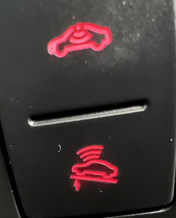

Здравейте колеги , това копче за какво служи , колата е пасат б6

С горното изключваш обемния датчик, ако си оствавил например кучето в колата!

И деактивира алармата.

да, горното спира обемния датчик, който е горе при кутийката за очила при плафона. А долното спира шок датчика, ако я возиш на репатрак да не пищи алармата, докато се вози
