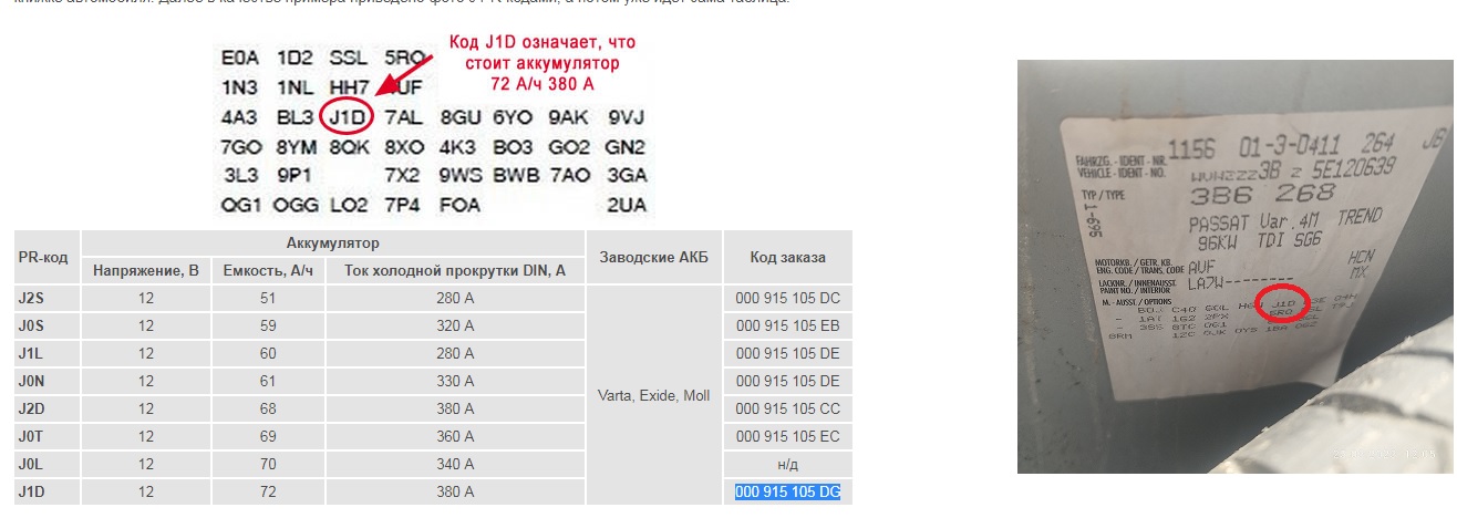

Колеги, имам много терзания с акумулатора на моята колица... като я купих, й взех чисто нова VARTA SILVER DYNAMIC 77AH 780A ... до тук добре :mrgreen
Допълнително към колата съм вързал и видеорегистратор (и до тук добре), но ако преди една година колата изкарваше макс седмица преди да падне акумулатора (говорим без да се пипа колата), сега вече не може да изкара и два дни :eek
Ония ден замервах консумацията на колата при всичко изключено, показа 0.517А, което е малко над "добре"-то (някъде бях чел, че е нормалното е до 0,4) и някак си няма причина, да пада така главоломно. Отделно, като запаля, ми дава 14 на зареждане, която след това пада на 13,8 V, което пак е супер и при ежедневното ми каране Перник-София и на обратно, няма логика да не му стига тока, за да зареди... но йок
Та понеже не успях да си намеря гаранционната карта, ми се налага, да си купя нов акумулатор.
Молбата ми е, тези които знаят какъв акумулатор точно да си взема, нека да споделят, че аз се обърках... Според това
https://sirant-auto.com/UserFiles/Image ... ode_VW.pdf
на страница 216, за J1D (какъвто е моя код за акумулатор), дават "Аккумуляторная батарея (АКБ) 380А (72А*ч) "
... та съм в пълен шах - моля кажете какъв да е акумулатора ми :neutral
(пасата е 1.9 дизел, 4motion - 131коня)

Мнениеот MiroKirev » Пон 10 апр 2023 10:39
да добавя и една снимка

Виж си по същия стикер колко ти е алтернатора ,че го има и с 90A и 120A за твоя мотор ,а снимката ти е неясна и не ги виждам кодовете

Ивайло Димов написа:Виж си по същия стикер колко ти е алтернатора ,че го има и с 90A и 120A за твоя мотор ,а снимката ти е неясна и не ги виждам кодовете
за моя код -8GL, дават - 120А на алтернатора.
