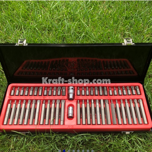

Дванайсетостен -бит
Да имаш предвид ,че този тип болтове се заоблят лесно ако вложката не е поставена добре -от мек метал са .Закопчалките за вратите на купето са с подобни ,моите ги подмених с обикновени за шестограм .
Вложки 12 стенни продават и единични бройки ,аз си взех една за вратите-3-4 лева беше по спомен .

Че той цял комплект 12 стени, торксове и шестограми струва 26 лева на Рико
https://bazar.bg/obiava-29480028/nakray ... va-stomana
