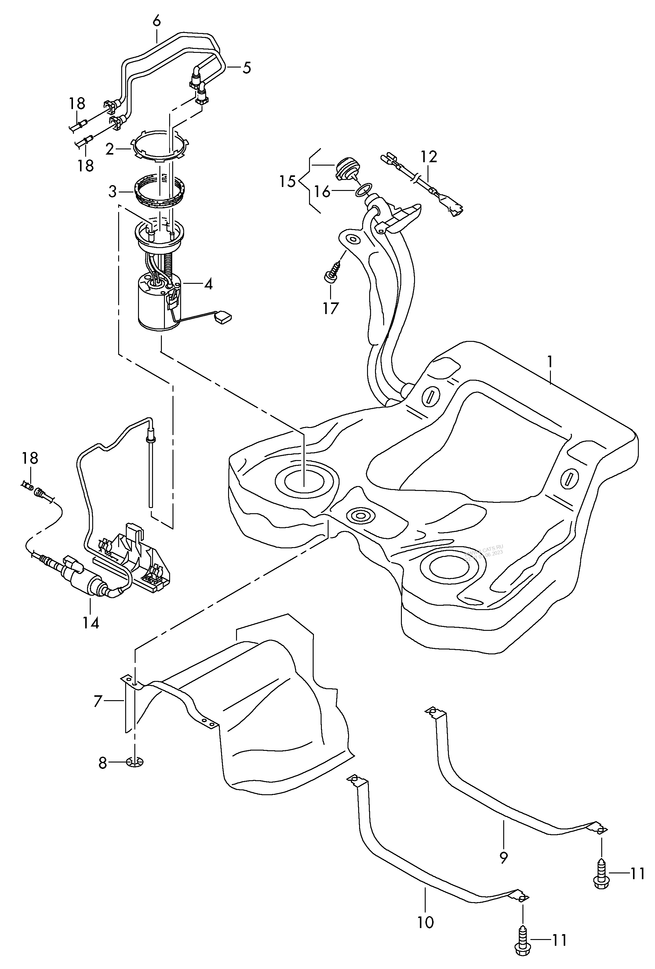

3AA919050J Този номер заменя след 2013 твоята помпа ,виж дали ще ти пасне .Печката си има друга малка помпа номер 14 от схемата .

Благодаря за информацията. След ровене в нета видях че номерата 3AA919050C 3AA919050J 3AA919050G 3AA919050M са заменяеми. За жалост не намирам нови афтермаркет помпи, които отговарят на тях. Масово се продават употребявани. Забелязах, че на някои от тях един от трите отвора е затворен за разлика на текущата ми, на която всички са отоврени. До колкто разбирам от схемата точно единия от тях води до печката. Въпроса ми е ако закупя такава със запечатан отвор ще бъде ли достатъчно просто да го пробия?
