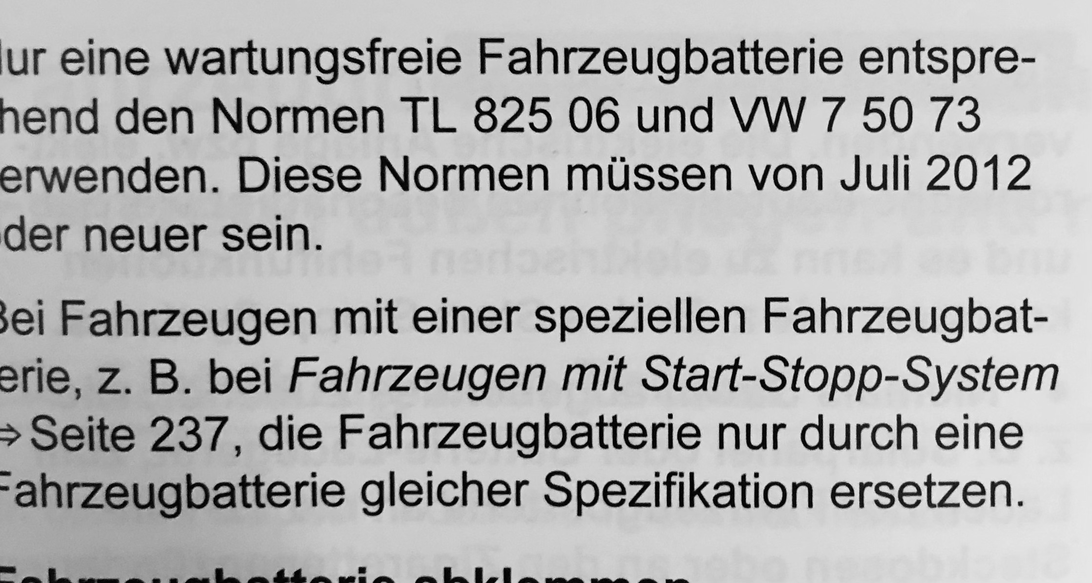

Мнениеот miro_hack » Вто 25 юни 2024 13:38
Бил съм прав до някъде, преди малко ми снимаха такъв пасат с оригинални акумулатори и са два еднакви АГМ VARTA по 68Аh 380A (не знам защо трябва и отзад АГМ)
Това дават по каталог да се сложи на колата.
Качвам за да няма други лутащи се души…

Re: Passat b7 cffb въпрос за акумулатори
Мнениеот w_smith » Вто 25 юни 2024 15:10
Защото зареждането е като за агм.
