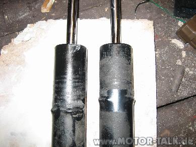

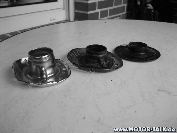

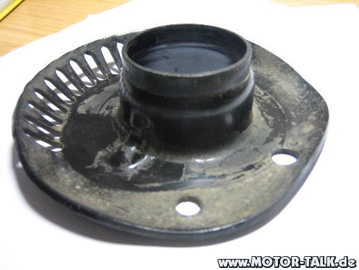

И това е вариант , но при мен тази опция май :rolleyes... аз и пропуснах да поясня колата - А4 Б5 куатро , та отзад е малко по-различно спрямо Пасат Б5 на предно . При мен вече разбрах как ще стане перфе :smile избиват се леко с чукче опорите на пружините от самите амортисьори ( много е лесно ) Ето примерни снимка от нета :
прави се подложка и се набива пак обратно , в зависимост от височината на подложката ( гривната) , се повдига колата с толкова +20% приблизително , т.е. ако примерно самата гривна е 20мм , реалната височина става около 24-25 мм в колелото. Или вариант , ако се намери желаната опора :smile
или амове :
както виждате има три вида опори и два вида амове на различна височина ръб за опората , което де факто прави шест варианта за височини :smile При мен и задните амове са с подобно изпълнението , т.е. като при предните . не както е при Пасат Б5 на предно - с отделни пружини .
