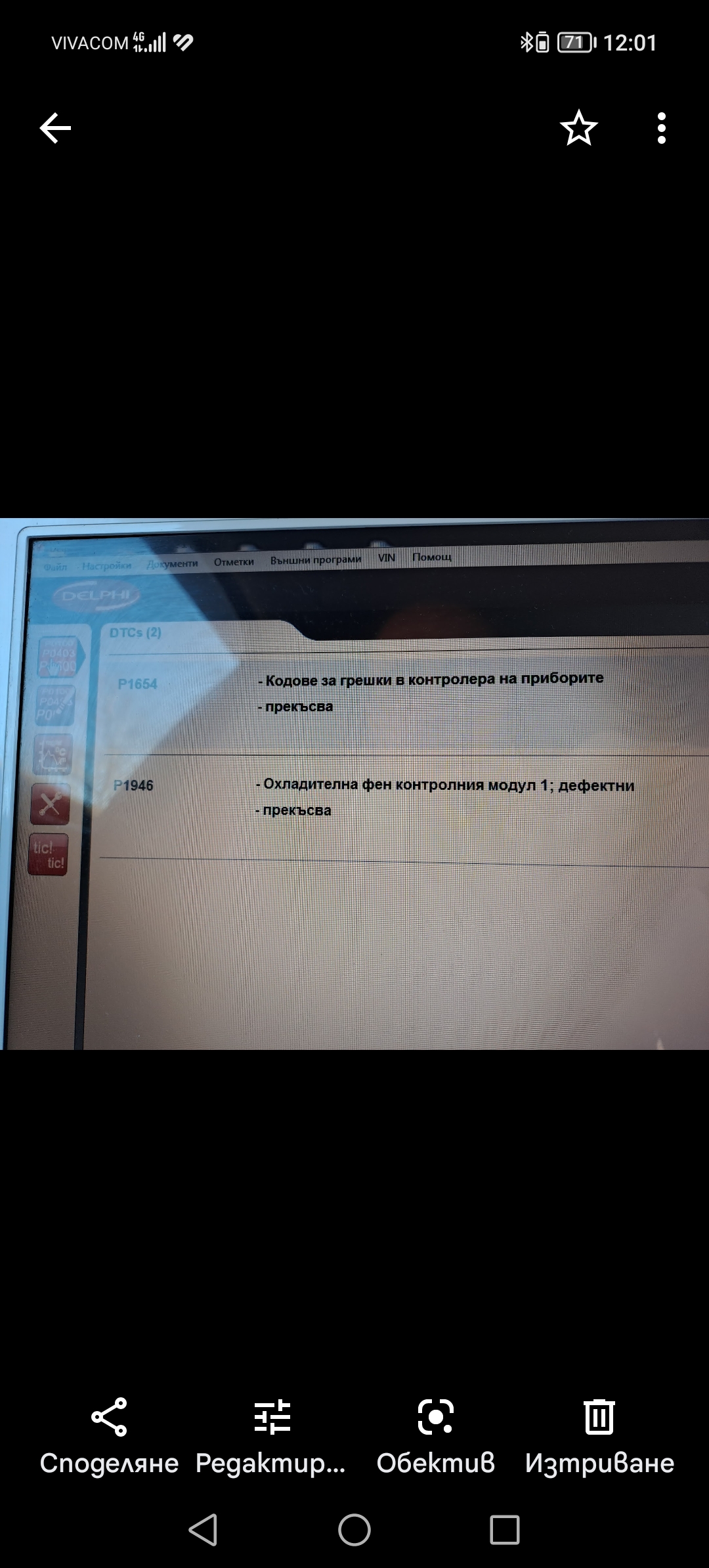

Здравейте, имам следния проблем. Колата е пасат 2007 2.0 дизел BMP 140к.с.Като запаля колата и включа климатроника, същият почва да работи за няколко минути и след това спира, съответно и 2те перки също спират. Когато покарам малко отново тръгва климатика и всичко си е ОК. Понякога ми се случва и в движение да спре за около минута и после пак тръгва, след което и час да работи на място няма проблем. Температурата си я държи на 90°.Някой имал ли е същия проблем?Вентилатор ли е, нещо друго ли е?

Code P1654 Volkswagen Possible Causes
Check engine oil level
Faulty Coolant Temperature Sensor
Coolant Temperature Sensor harness is open or shorted
Coolant Temperature Sensor circuit poor electrical connection
Другата грешка показва проблем с контролния модул на перките

Вчера я закачах на компютъра с нова програма и ми даде 2 грешки Р1950 и Р1951. И 2та вентилатора спират едновременно и не знам кой и дали е повреден

Решено. Нова перка на радиатора и проблема е решен
