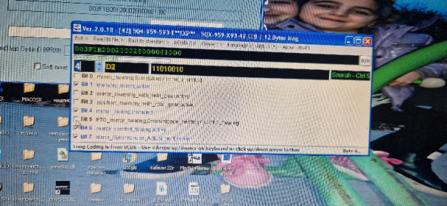

Ако има вариант да я изключа с vcds както изключих start/stop системата това ще реши ли проблема или да сменя някакви компоненти за спиране колата си спира много добрено задните дискове винаги са горещи а предните студени
