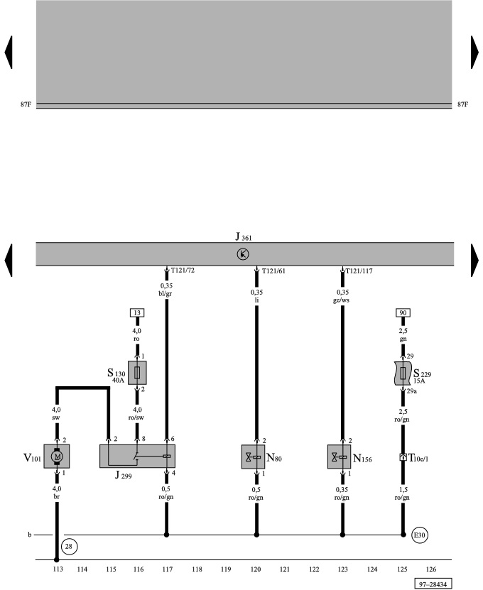

Търся Ел. Схема точно за пасат 2.0 115коня azm мотор бензин
pit11111
- Мнения: 17
- Регистриран на: Нед 30 ное 2008 18:26
- Местоположение: пловдив
Търся Ел. Схема за този пасат5. 5 azm мотор 115 коня 2001 г. Имам прекъснати кабели на дебитомер Hitachi 4 пина и трябва да разбера къде отиват. 1 седмица и четох всички форуми вкл. Руски и др но не мога да намеря точно за този модел, а има разлика за различните модели а тъй като се свързват с компа е важно на кои пинове. Има към 12, 13 има и и 4, 50, 52. Моля ако някои има Точна информация или схеми за този мотор azm, aма наистина точна за да не изпляскам нвщо друго.

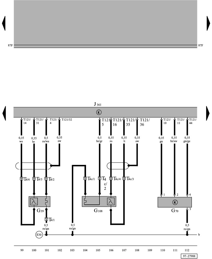

Изглежда е това. Благодаря на колегата Бойчо Павлов. За съжаление нямах време да се занимавам. Въпрос: втората схема - някакви насоки

E30 ти е захранващия кабел с предпазителя.
