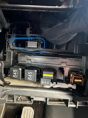

Здравейте,
Януари 2023 се сдобих със пасат цц 2015 2.0 тди. За периода Януари 2023 - Април 2024 колата стопи 3 релета на горивната помпа. Преди около седмица след поредното реле забелязах, че стопеното реле е вряло (не се пипа). Преди 3 дена смених горивната помпа резервоар (която беше почнала да вие) със надеждата, че повече няма да имам проблеми. За съжаление релето все още загрява. Някакви идеи къде да търся проблема?
436745724_774049044664422_7012520938225770949_n (1).jpg (38.83 KиБ) Видяна 1289 пъти

Помпата има ли управляващ блок.

Не, няма.
Да добавя горивния филтър също е сменен заедно със помпата. Колата не дава никакви грешки :neutral
