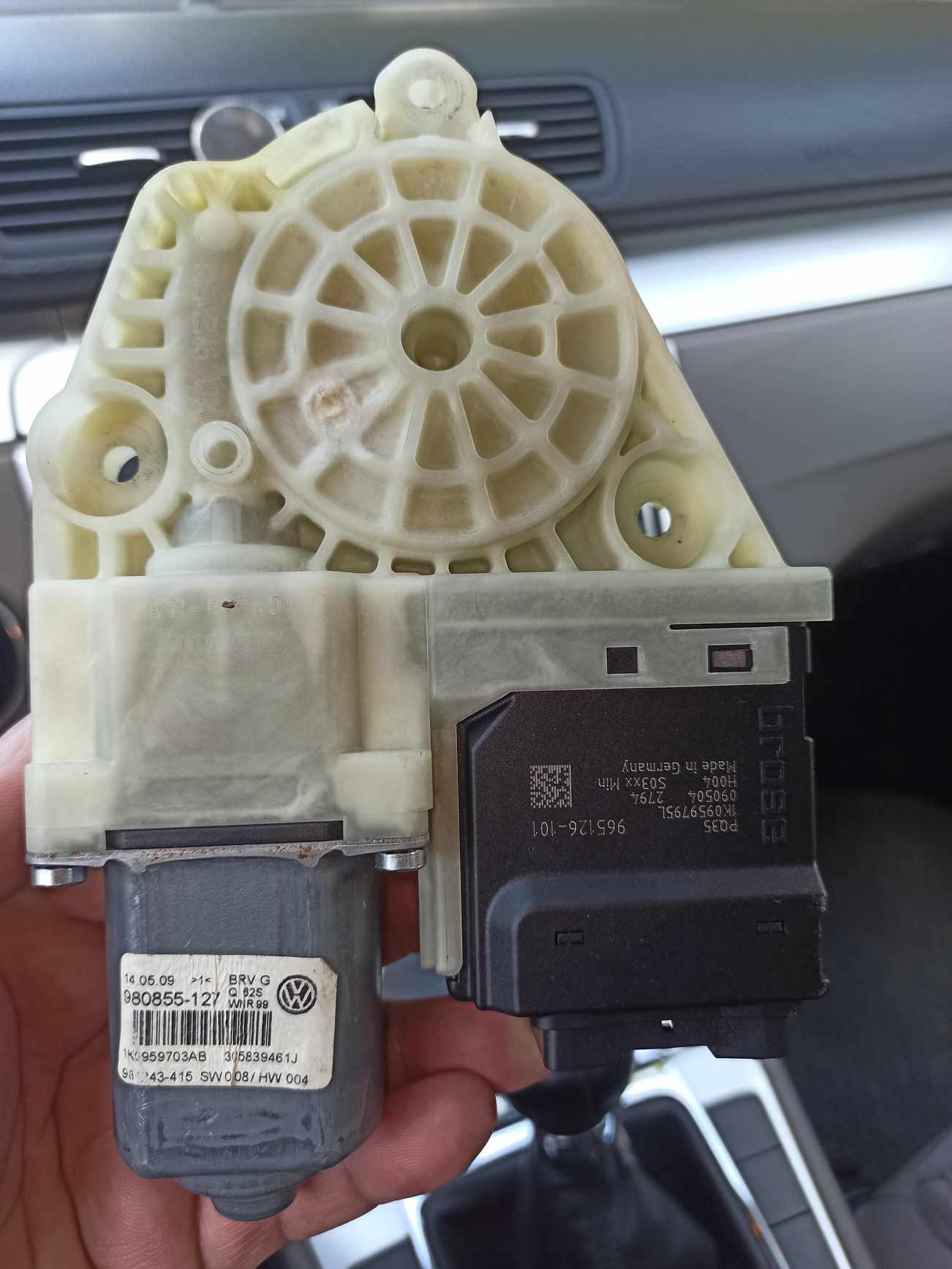

- Модулът е с номер 1КО959795L и не мога да го намеря никъде.
Прикачил съм снимки на номера и захващането на модула, което е и проблема при намирането му.

Petko6899 написа: 1КО959795L
Тук имаш правописна грешка - вместо буква О, трябва да е цифрата 0. Също така К си го написал на кирилица - ползвай латиница. Опитай да го търсиш по този начин - 1K0959795. Tова ти е само на контролния модул - трудно ще е да намериш само него. Може да опиташ търсене по номера на мотора - 1K0959703AB.
Също така имай предвид, че може да има по-нови ревизии на този модул, ако купуваш нов. Ако търсиш употребяван - би трябвало всеки 1K0959795 (1K0959703) да ти свърши работа. Единствено внимавай буксата да е същата, защото преди време аз по грешка купих по-новия модел и буксата не пасна.
