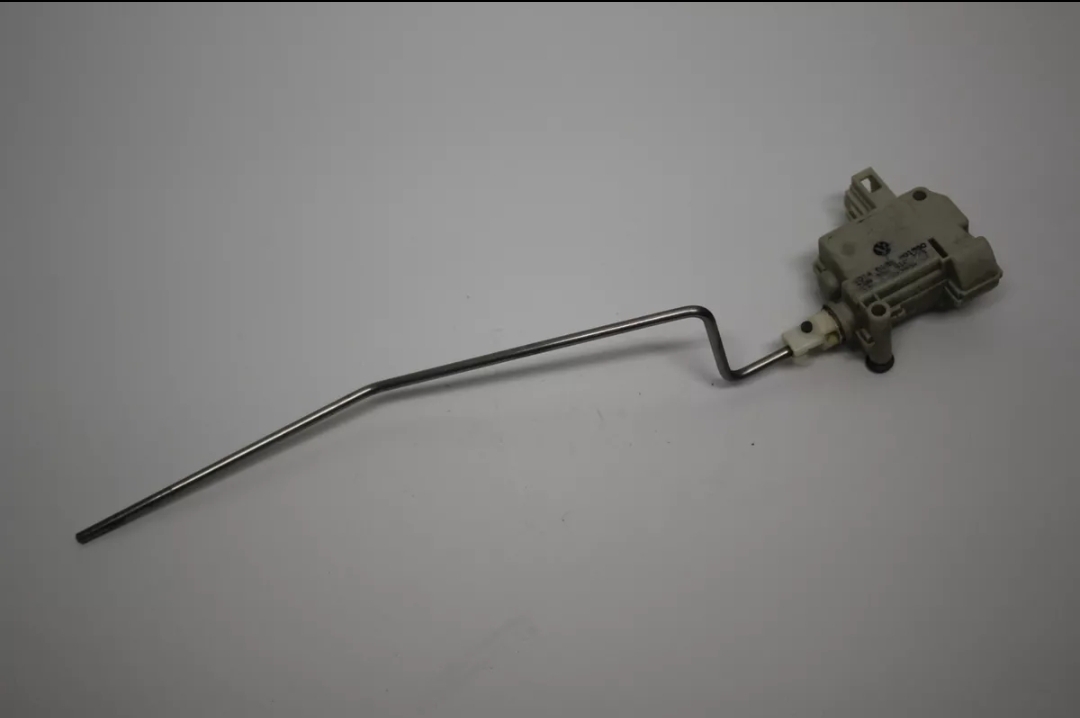

Passat Alltrack 2013, отивам на бензиностанция и не мога да отворя вратата на резервоара, за да отвия капачката и да зареда - стои си заключена. След 100 отключвания-заключвания с централното се отключи. Ще съм много благодарен за съвети как да го отремонтирам.

Нова машинка и смяна, че следващия път може и да не отключи.

Да, отваря и затваря, когато си реши. Идея каква е машинката/модел и как се сменя?

Не е баш за alltrack 2013, но нещо подобно ще трябва да правиш

Пробвах и разглобих както във видеото, но при мен е като дълго шило и явно трябва откъм багажника да заходя ...та малко се чудя как да стане разглбянето на кората в багажника, за да стигна до там..
