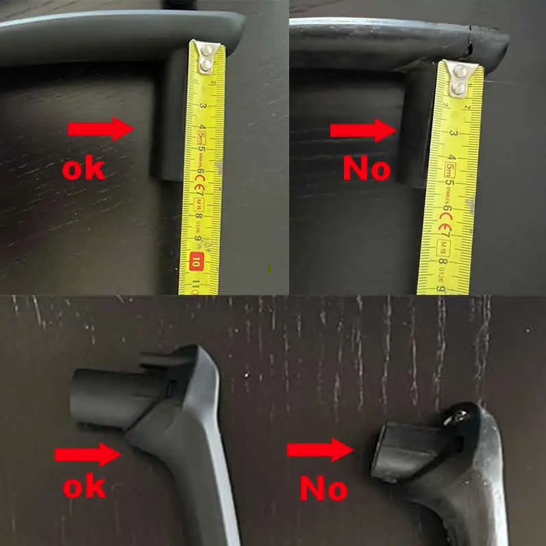

Та, по същество. Покрай разни човъркания по колата (Passat 3B3 2002 1.8Т) отново се присетих, че не е лоша идея да си сменя вътрешните дръжки на вратите, защото старите са доста захабени вече. Казвам "отново", тъй като преди време си бях поръчал комплект по OEM номера, но когато стигнах до там да ги монтирам се оказа, че на дръжките за задните врати "крачетата" са по-дълги с около сантиметър от тези на старите дръжки. Съответно като ги сложих стърчаха извън кората, та си върнах заводските. На предните врати си паснаха добре като за пластмаси от магазина. Доста се ровя из интернет, но не успявам да намеря правилните. Явно не е единичен случай, след като и търговци качват снимки (като приложената), в които поясняват разликата. Въпросът ми е, някой имал ли е подобен проблем и намерил ли е решение?

Моите са като тези вдясно

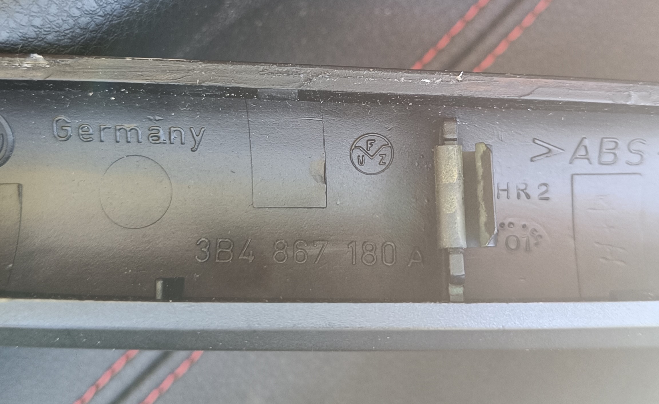

Номер на дръжка на задна дясна врата
