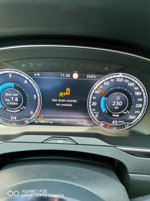

Здравейте от скоро съм собственик на Б8 в последствие разбрах че тези функций не работят side assist,rear trafic обслужих колата в сервиз на фолксваген казах им да проверят за проблема казаха че няма грешки записани това което ме посъветваха или сваляне на задна броня и почистване на датчиците или трябва да се калибрират датчиците обаче те нямат такава стена за калибриране може ли мнение

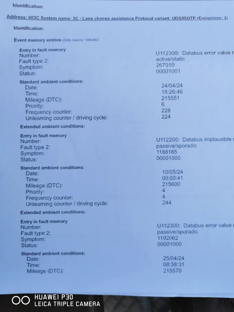

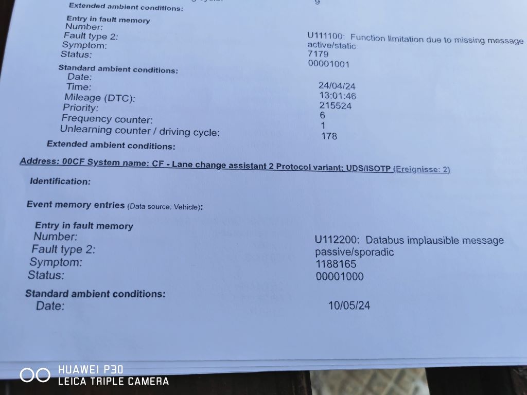

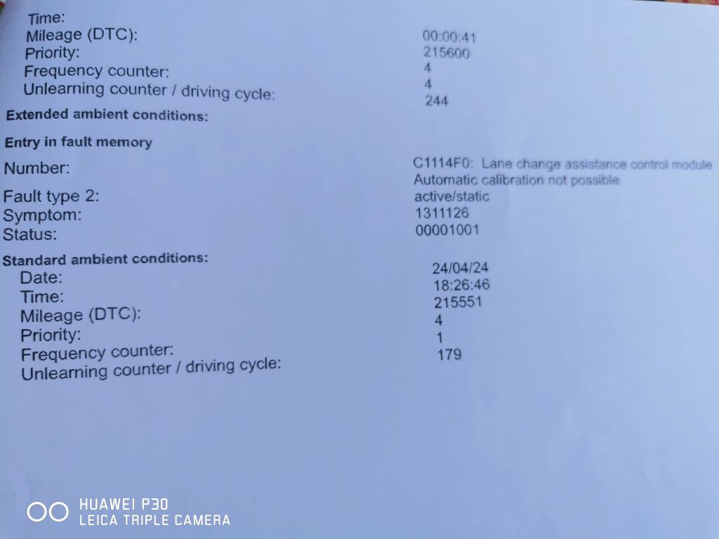

Загледах се в тази разпечатка от прочитането на грешки тези неща които съм цъкнал имат ли нещо общо с моя проблем. П. С. Не ми дава да кача снимки някаква грешка ще пробвам пак от компа утре

Ето
- Прикачени файлове
- IMG_20240921_183132.jpg (50.04 KиБ) Видяна 1506 пъти
- IMG_20240921_183123.jpg (70.46 KиБ) Видяна 1506 пъти
- IMG_20240921_182947.jpg (68.1 KиБ) Видяна 1506 пъти

Re: Passat B8 - Проблем Side assist и rear trafic
Имах го същият проблем. Оправи се след калибриране на датчиците в Порше.
