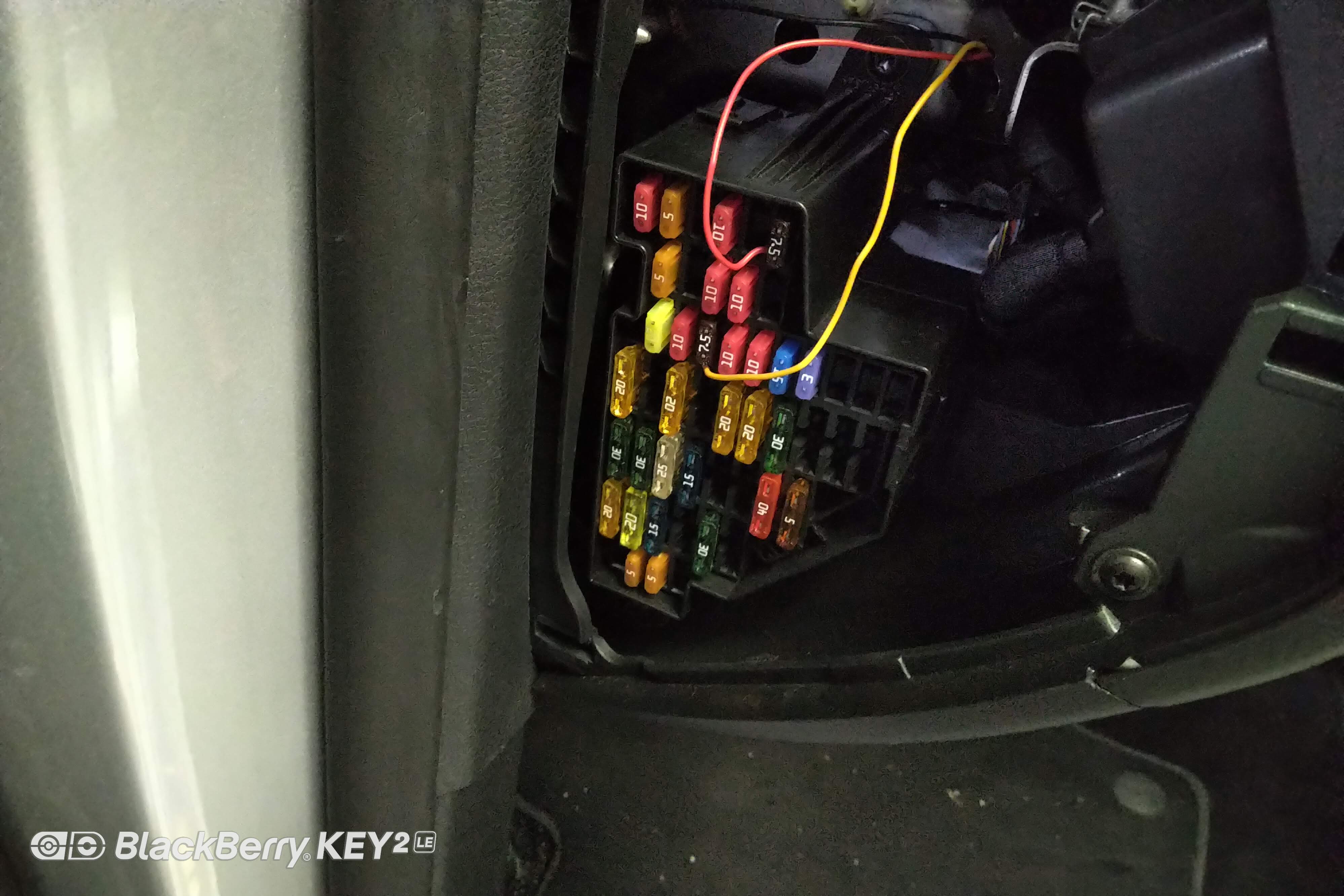

Някой който има Passat CC 2010г. може ли да ми снима таблото с бушоните което се намира от ляво на шофьорското място. Искам да видя позицията на бушоните.

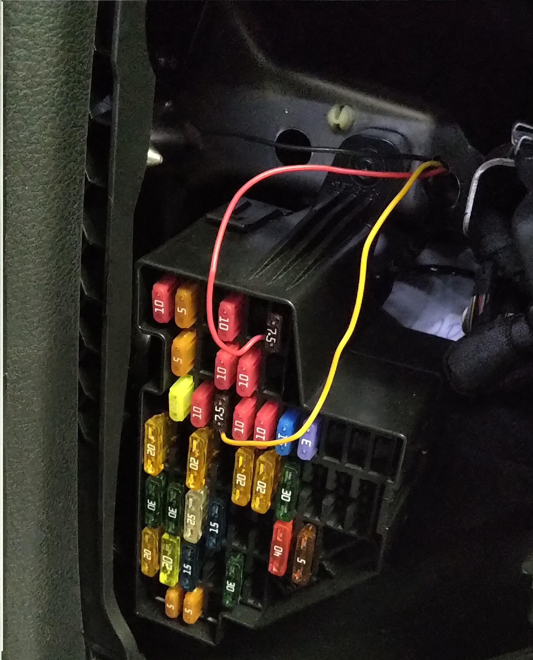

Mоето ЦЦ е 2016 година и бях снимал бушоните когато моя майстор ми върза видеорегистатора към тока на колата, дано поне това ти помогне:

Мерси ще пробвам да изровя нещо от снимките.
