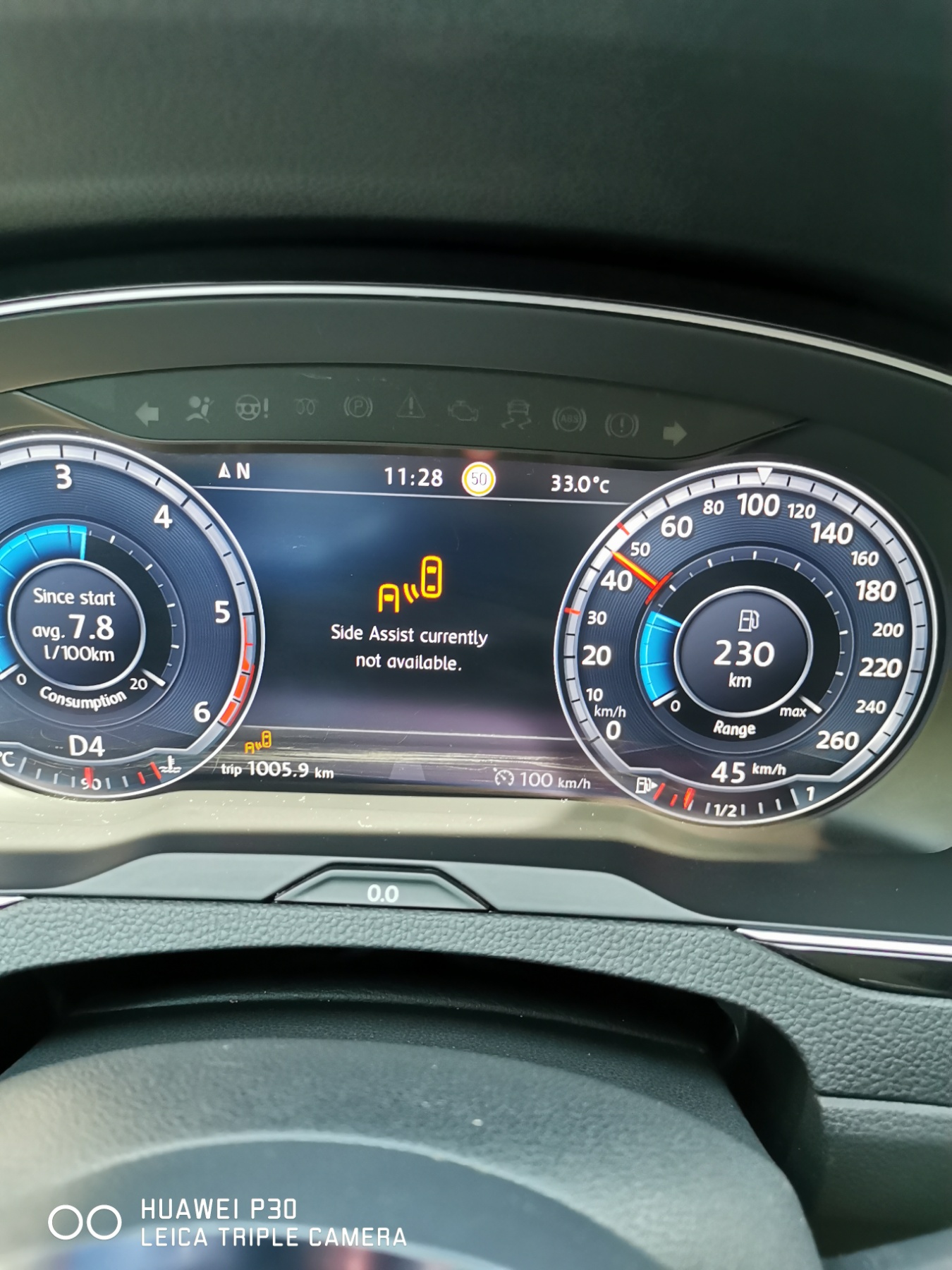

Здравейте от скоро съм собственик на Б8 в последствие разбрах че тези функций не работят side assist,rear trafic обслужих колата в сервиз на фолксваген казах им да проверят за проблема казаха че няма грешки записани това което ме посъветваха или сваляне на задна броня и почистване на датчиците или трябва да се калибрират датчиците обаче те нямат такава стена за калибриране може ли мнение

Свалях задна броня почистих датчиците забърсах бронята от вътре проблема остана

Загледах се в тази разпечатка от прочитането на грешки тези неща които съм цъкнал имат ли нещо общо с моя проблем. П. С. Не ми дава да кача снимки някаква грешка ще пробвам пак от компа утре

Мнениеот jordan_kutiiski » Сря 25 сеп 2024 20:22
Ето

Имах го същият проблем. Оправи се след калибриране на датчиците в Порше.

Бързо ли става калибрирането и колко струва услигата

Аз ходих в Порше за калибриране на фронт асиста и беше към 200лв.В рамките на деня става, но преди това се обади и разпитай за цена. Моята информация е от месец Януари 2024

Бързо става, в рамките на деня. Не помня цената, беше преди 2-3 години
