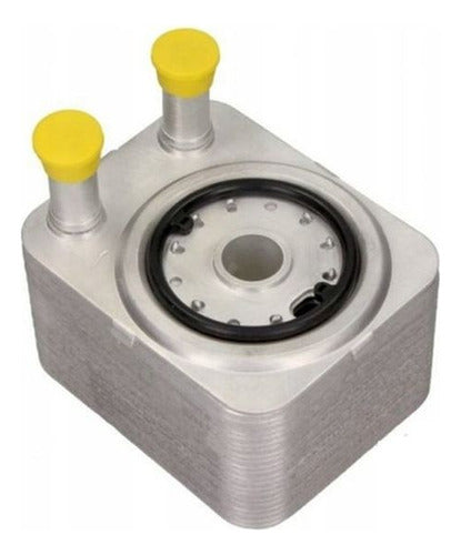

Привет колеги! От скоро време ми се уби в главата един Пасат на мой близък приятел. Температурата на маслото надскача 130 градуса. Даже тази вечер ми се обади, че е стигнала 150! А температурата на охладителната течност е добре! И това почна да става след като едни “монтьори” му спукаха капачката на тялото на масления филтър. Сменихме я с оригинална, закупена от Фолксваген. След това за момент беше добре. Два-три дни по-късно се разчука главата в града и какво да видим- температурата на маслото 140 градуса и миришеше силно на бензин. Много хора, виждали такова нещо ни казаха помпата за високо налягане е пропуснала бензин в маслото. Сменихме пула и взехме ремонтен комплект. Пратихме я при познат монтьор, който е правил такива помпи, тази вечер са сменили пула и маслото. И пак същата работа- температурата на 150 градуса само дето този път не е изчукала. Този наш познат каза, че или е тръгнал лагер или има проблем със масления охладител или в главата. Помагайте! Трябва ли основен ремонт или да търсим другаде проблема? :banghead

Сменете масления охладител.

Това 3.2 да не е V6 мотор?
На него масления охладител не е ли една гадна тръба в самата глава?
Веднъж съм виждал само отворен такъв мотор, и то май беше на АУДИ. Сморед приятелчето - механик - много идиотско и доста предразполагащо към проблеми решение

3.2 VR6 FSI код на мотора: AXZ. Не знаем вече какво да правим. Масления охладител ще бъде сменен. Но сега не знаем дали е станал за смяна на нещо друго (биелни и основни лагери). След смяната на пула и прилагането на ремонтен комплект в помпата за високо налягане маслото спря да мирише на неизгорял бензин, и със пула е сменено и маслото, но продължава да грее. А температурата на водата седи на 90 градуса. Не знаем къде се намира масления охладител, само знаем, че е около стотина лева. Тази сутрин го запалихме на студено и нямаше грам чукане и тракане. И го изгасихме за да не го окотим окончателно. Ще сменим охладителя и ще видим какво ще стане.
