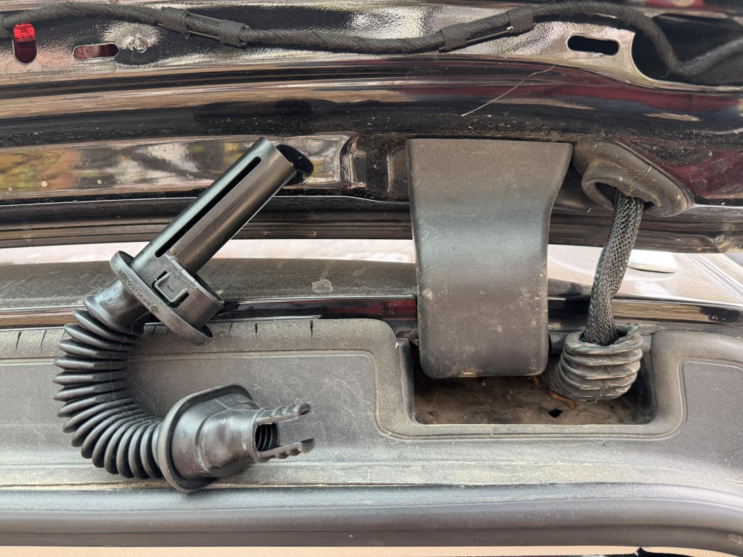

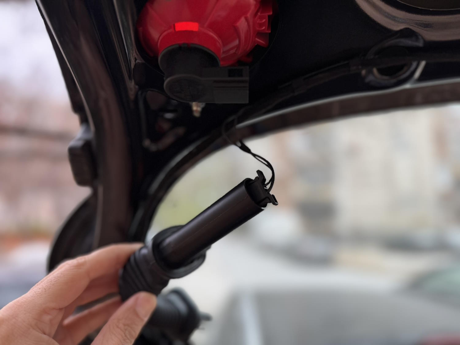

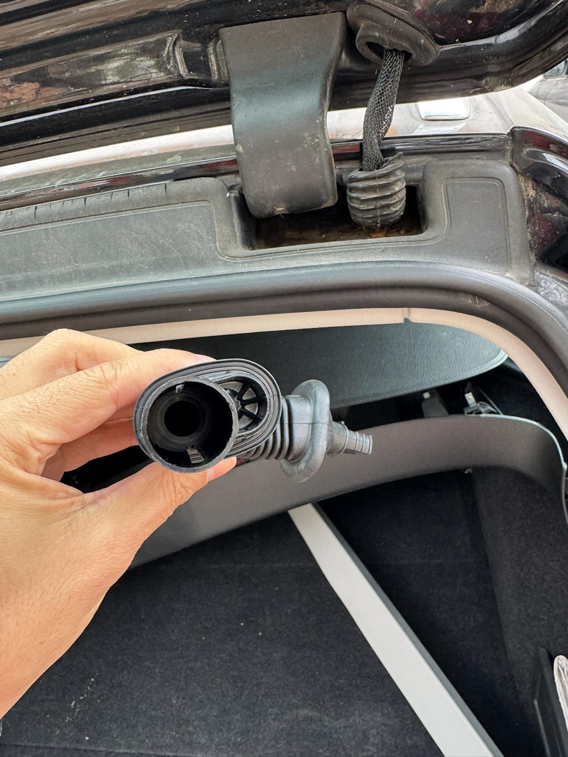

Здравейте колеги.
Колата е Passat B6 2009.
Скъсаха се маншоните на багажника и реших да ги сменя преди да потече вода по кабели/куплунги и подобни. Новите маншони са оригинални (уж), със същия код и на вид/размер като скъсаните.
Свалих корите на багажника и подготвих кабелните снопове за изкарване. Идеята ми беше да ги изкарам от задната врата, да поставя новите маншони и да напъхам кабелните снопове обратно.
Тогава примерих и видях, че куплунгите не минават през маншоните. На снимката е един със среден размер, като има и друг(и) малко по-големи.
Кабелите и маркучите са здрави и не искам да ги режа/сдвоявам.
Питане:
Как се сменят тези маншони и дали въобще е възможно да се сменят?
Не намерих инфо тук, в интернет, ютуб и където и да било.
Снимки за илюстрация на проблема. Клик за по-голям размер.

Махаш буксите , вадиш пиновете , прокарваш кабелите и сглобяваш пиновете по местата си в буксите след като си ги прекарал през маншоните

Или си разкопчал грешните куплонзи.
Като гледам снимките, буксите са от инсталацията в капака. В купето има други букси, които може би са по-компактни.
П.П. След кратко търсене в нета, май по-добре да разпиноваш, както предложи колегата.

Мерси за съветите.
Ще пробвам с разглобяване на куплонзите. Това го има и във форума и в нета.
Това за купето ще го проуча, на вратата ми изглеждаха по-лесни, но куплонзите са много на брой (само на левия кабел има 7, прилича на този от снимката).
